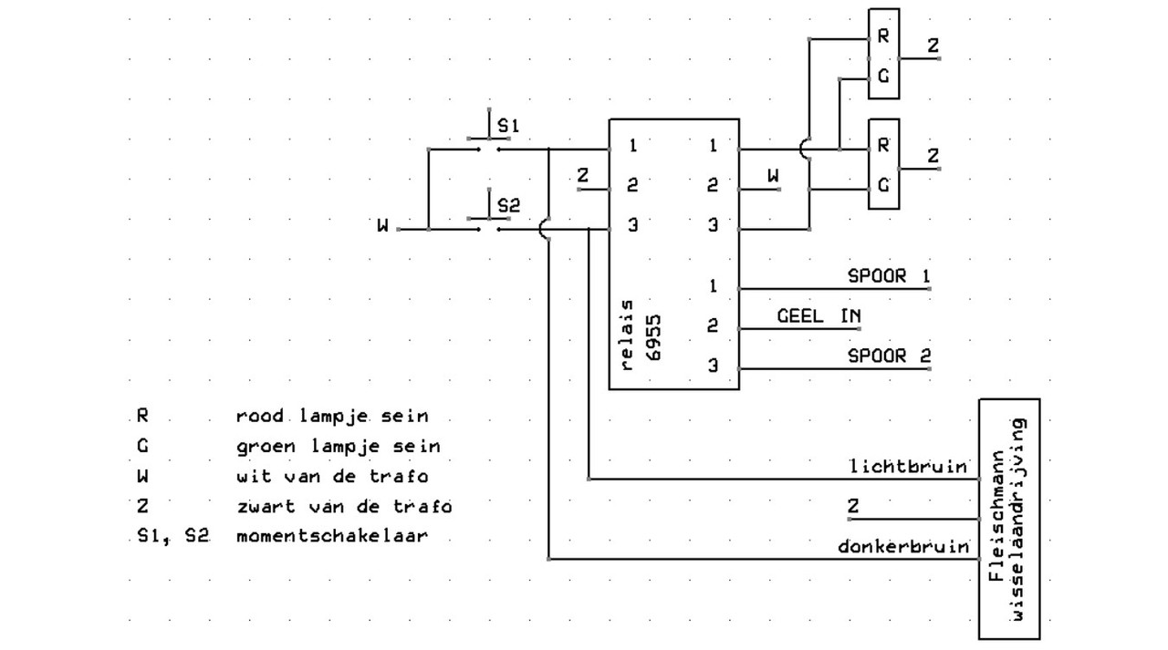

Hoi Willy,
Ben toch maar even in de pen geklommen om een schema te maken. Ik ga er even van uit dat je een Fleischmann trafo hebt met 2x geel uitgang (rijspanning) en een zwarte en witte (wisselspanning) uitgang. Ook ben ik ervan uitgegaan dat je handmatig de boel wilt bedienen dus door gebruik te maken van momentschakelaars (druk schakelaars) die alleen geleiden wanneer je er op drukt. Ook neem ik aan dat je de situatie bedoelt zoals Valéry beschreef: dus met twee samenkomende sporen vlak voor een wissel. Bekijk het schema maar, als je iets niet snapt hoor ik het wel.
Groet, Johan
Re: Wissel en seinen samen schakelen
... overigens ga ik ervan uit dat de seinen gewoon direct op 14V wisselspanning aangesloten kunnen worden en dat er geen (extra) voorschakelweerstand nodig is. Ik ken de Fleischmann seinen niet, dus check dat even voor dat je er 14V op knalt en je led's/lampjes kapot gaan.
Groet, Johan
Hoi Johan
Bedankt voor de duidelijkheid
Ik ga het morgen proberen.
Ik laat het weten als het gelukt is.
Groetjes Willy
Groetjes Willy
Hoi Johan
Het is gelukt, Dank voor uw hulp.
Fijne feestdagen
Groetjes Willy
Fijne feestdagen
Groetjes Willy
