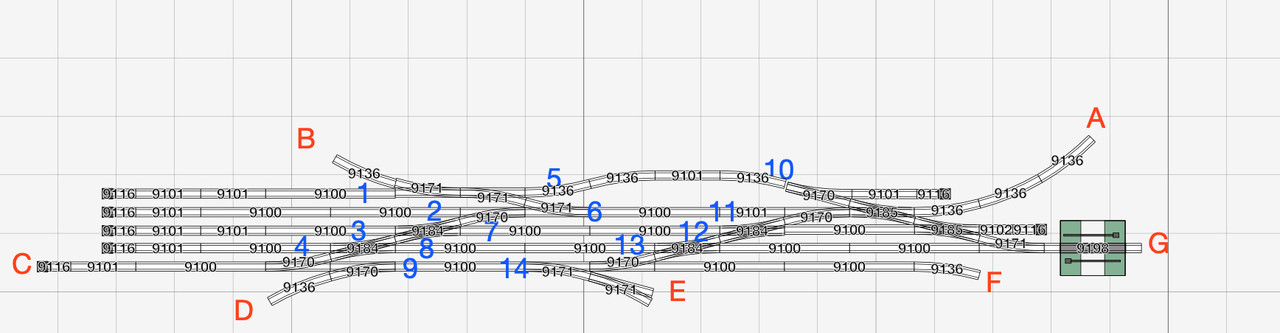

Ik heb een rangeervraag. Op welke plaatsen zou ik een ontkoppelrail moeten plaatsen als ik op dit emplacement wil kunnen rangeren? In de onderstaande afbeelding zie je mijn plan voor het nabouwen van het rangeerterrein Coenhavenweg Amsterdam. De afmetingen zijn nog niet definitief, de structuur (plaatsing van de wissels) al bijna. Alle mogelijke plaatsen voor een ontkoppelrail heb ik met rode cijfers aangegeven.
Achtergrond: het betreft het rangeerterrein aan de Coenhavenweg, Amsterdam heeft 1 aansluiting op het prorail netwerk en een aantal uitgangen naar de verschillende bedrijven, aangegeven op mijn kaartje met rode letters.
A: Aansluitpunt naar ProRail netwerk, maar ook toegang naar Cotterell/Rotim (olie)
B: Toegang naar Igma, (graanwagens)
C: Toegang naar Cargill (graanwagens)
E/F: Eggerding, (miniralen in bollen en silowagens)
G: Toegang naar Vopak, Amatex, Eurotank (olie).
Alle treinen komen dus vanuit A naar het rangeerterrein, en moeten vervolgens naar de gewenste locaties gebracht worden.
6 lijkt me de meest logische plek om de binnenkomende loc los te koppelen van de wagens
1,2,3,4 lijken me nodig omdat daar een serie wagons los te krijgen om ze 1 voor 1 naar de bestemming te brengen (A t/m G).
Ik ga er van uit dat ik op de loc een op afstand bestuurbare koppeling/ontkoppeling heeft.
Zijn er rangeerexperts die me meer kunnen vertellen over waar ik ontkoppelrails zou moeten plaatsen?

""""Zijn er rangeerexperts die me meer kunnen vertellen over waar ik ontkoppelrails zou moeten plaatsen? """
Die raag kan ik niet zo beantwoorden.. Wat ik uit eigen ervaring weet is dat je er beter geen in een bocht kunt paatsen,
zoals bij 5 en 10.
Vuistregel is: zorg ervoor dat de te ontkoppelen wagens in een rechte lijn staan opgesteld.
Dit geld ook voor ontkoppelen met de Simpex koppeling an Arnold.
My 2 cents..
Groet van Frank

Ontkoppelrails plaats je waar jij denkt ze nodig te hebben.
Waar je op moet letten is dat er een of twee loks tussen je wissel/sein en de ontkoppelrail moet kunnen plaatsnemen.
En zoals Frank hierboven aanhaalt, steeds op een recht stuk spoor en nooit in een bocht.

Als rangeerexpert (heb in het verleden jaren lang met goederen moeten rangeren) kan ik je alleen adviseren over de werkelijkheid.
1) de belangrijkste ontkoppelpunten zijn aan het begin en einde van een spoor (opstelspoor) een ruime locomotieflengte (langste locomotief plus enige speling) van de seinen van dat spoor
Dit voor een aankomende trein die daar zijn wagens achterlaat
2) voor het pure rangeren, in de werkelijkheid daar waar wagens over het algemeen achtergelaten worden.
3) bovenaan de rangeerheuvel op het punt waar de wagen na ontkoppelen naar beneden kunnen rijden (uiteraard als je met een rangeerheuvel werkt)
Dan zoals ik het in model doe. Ik heb magneetonkoppelaars dus ik rij een trein achteruit op een spoor en dan ontkoppeld de lok van de wagens bij het oprijden aan het begin van een spoor. Ze blijven dan ontkoppeld geduwd tot de locatie waar ik ze achter laat en de lok kan gewoon wegrijden.
Het is over het algemeen niet zo eenvoudig en je zal altijd merken dat je weer een ontkoppelaar te weinig hebt geplaatst. Ik zelf leg altijd een spoor of spoorstraat eerst los om te kijken of alles wekt en functioneert zoals ik wil. Dan probeer ik dus ook uit met locatie van ontkoppelrails. Pas als ik tevreden ben dan bevestig ik alles. Echter ik werk dan ook niet met een vooropgesteld sporenplan en kan zo veel flexibeler per locatie wijzigen.
