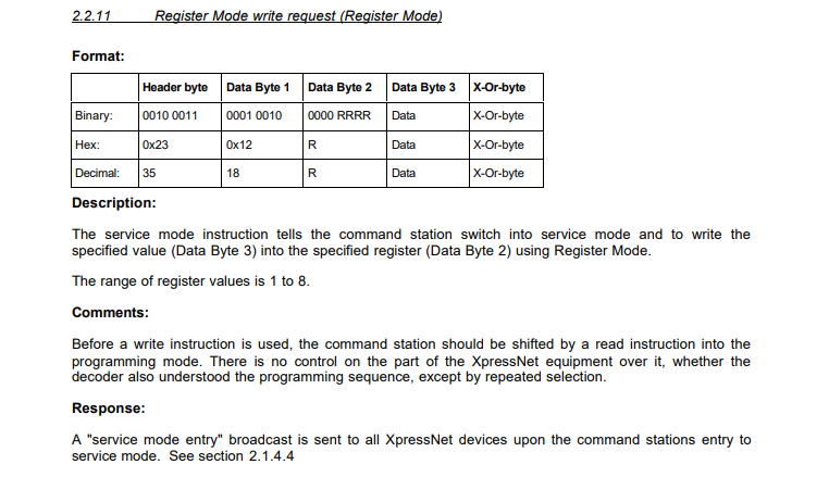

Met decoderpro kun je de decoder in register mode programmeren, ook via jouw DR5000. Het is immers alleen maar een xPressNet opdracht.
Groetjes.
Groetjes.
