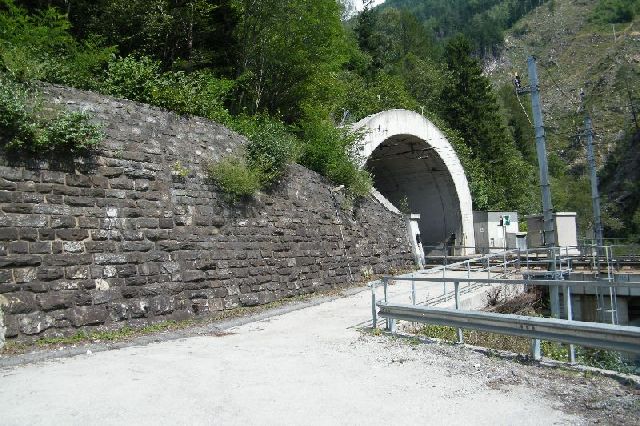

Afgelopen vakantie ben ik weer eens wat inspiratie op wezen doen langs de Tauernbahn.
Zo ook ben ik naar de Kaponiggrabenbruecke geklommen,daar ben ik aan het fotograveren geweest voor allerlei details.
Natuurlijk van de baan zelf maar ook van zijn omgevinglangs het linkse tunnelportaal staat nog een oud steunmuurtje.
Deze staat op het programma om van dag gemaakt te worden,ik toch blij dat ik ook langzaam een beetje aan de details kan beginnen.

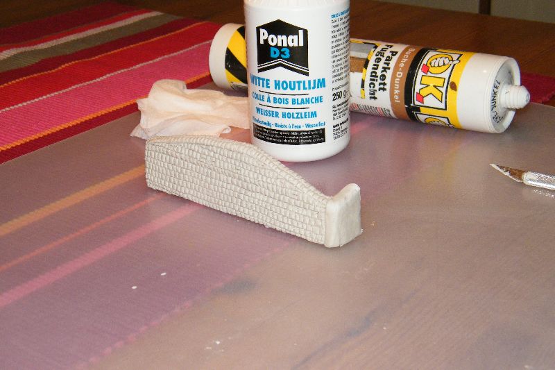

De kinderen liggen op bed,dus we kunnen aan de gang.
De DAS-klei en de houtlijm liggen klaar.
Latore. :D

Hallo Martin,
Je snijdt een stukje DAS-klei af en rol die dan uit op een keukenplank.
Het rollen doen je met een deegroller,heb je die niet dan kun je ook een rol van de kit gebruiken.
Deze zijn ook mooi vlak,je rolt net zolang tot je een mooi vlak stukje hebt op de gewenste dikte.
De meest gangbare dikte om te gebruiken is ongeveer 1,5 tot 2 mm.
Is het stuk uitgerolde DAS-klei te groot dan snij je de gewenste stuk eruit met een Hobbymesje.
Is het stukje net groot genoeg ,dan leg je het meteen op de plaats die het moet krijgen.
Dan kun je daarna de laatste restjes wegsnijden,
Het stuk waar de DAS-klei moet komen,smeer je eerst in met houtlijm,anders valt de klei er zo vanaf.
Als klei op zijn plek ligt ga je het bewerken met het hobbymesje om de steenstructuur te verkrijgen.
Ben je te lang bezig zodat de klei opdroogt,kun je altijd weer wat bevochtigen om het weer bewerkbaar te krijgen.
Als als na wens is laat je het een nachtje drogen,de dag erna kun je er kleur opbrengen.
Deze klei droogt zelf dus hoeft niet in de oven.
Succes ;)

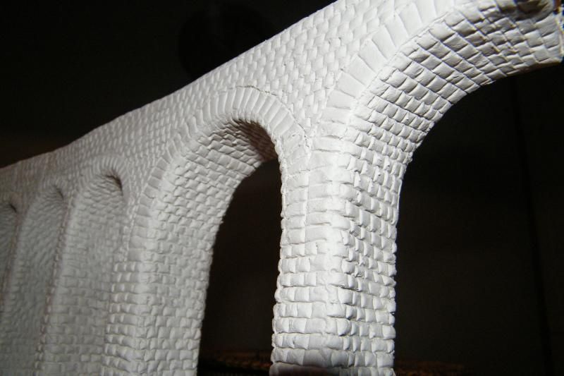

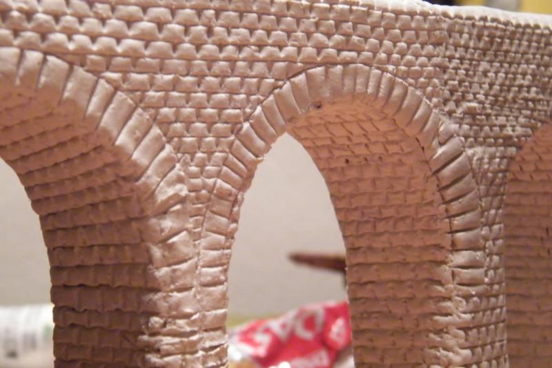

PS.ik heb er nog even wat kieken bij gezet van de bouw van het viadukt medio 02-2010.

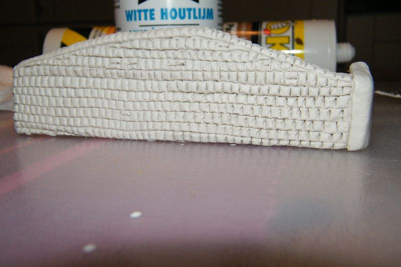

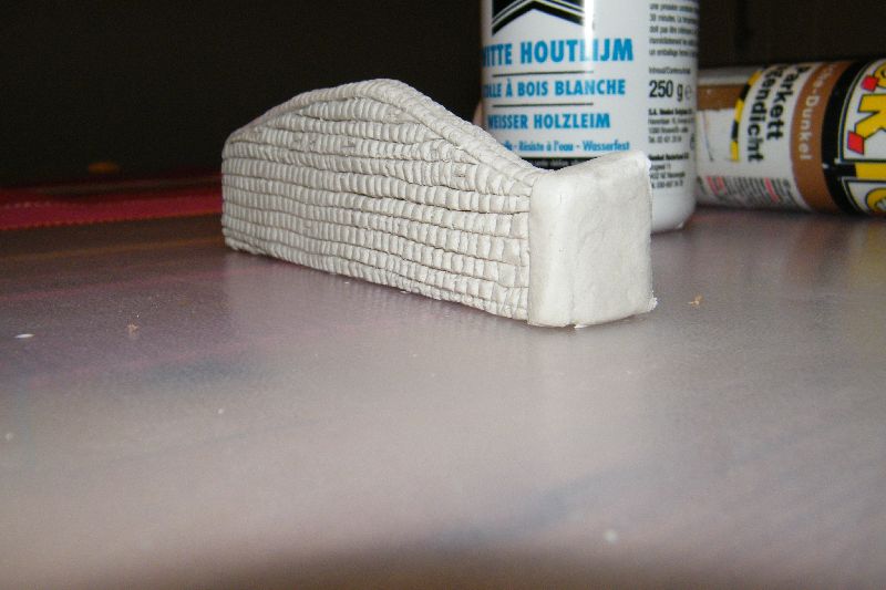

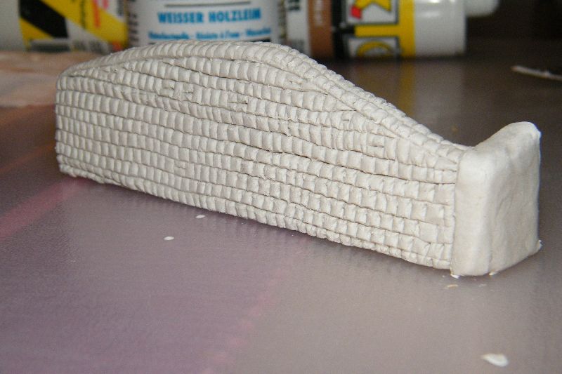

Ik heb net mijn steunmuur afgerond met de DAS-klei bewerking,als je je muurtjes van hout klaar hebt liggen in de vorm.
Dan zie je dat het niet giga veel werk is om er wat DAS-klei tegenaan te werken.
Voor de liefhebbers heb ik wat foto's gemaakt,tijdens het drogen gaan de voegen nog wat beter zichtbaar worden.
De komende 24 uur blijf ik er vanaf,dan kan alles goed drogen.
Na deze periode kun je alles gaan verven en weatheren,als alles droog is zit het trouwens met de houtlijm muurvast.
Dus morgenavond gaat er wat kleur op komen,is alles gereed dan volgt de montage op de plek van de baan.

Bericht door Ron »
Chris,
Ziet er goed uit.
Ik vind het ook knap dat je er 24 uur vanaf kan blijven, zelf heb ik altijd de neiging om er aan te zitten. :)
gr. Ron.
mdedeugd
Berichten: 2419
Bericht door mdedeugd »
Hoi Chris.
Een steun muur is geboren :o .
Alleen iets naar achter laten overhellen bij plaatsing tegen de rotsformatie,s.
Kijk ook maar op je foto.
Dan is een keermuur sterker in stutten van het geheel erachter.
In straat om meer druk op te vangen.
Stel je voor als het matriaal er achten gaat roetsjen, en er zou een gewoon rechte muurtje staan.
KLABAM.... :o dag muurtje.... :oops:

Hallo Martin,
Het klopt helemaal het muurtje moet wel schuin worden gemonteert.
Ik heb ook gezien dat ik ook nog een kleine aampassing aan het tunnelportaal moet doen.
Ik ga hem iets verder na achter monteren,dan is alles dadelijk mooier te maken.

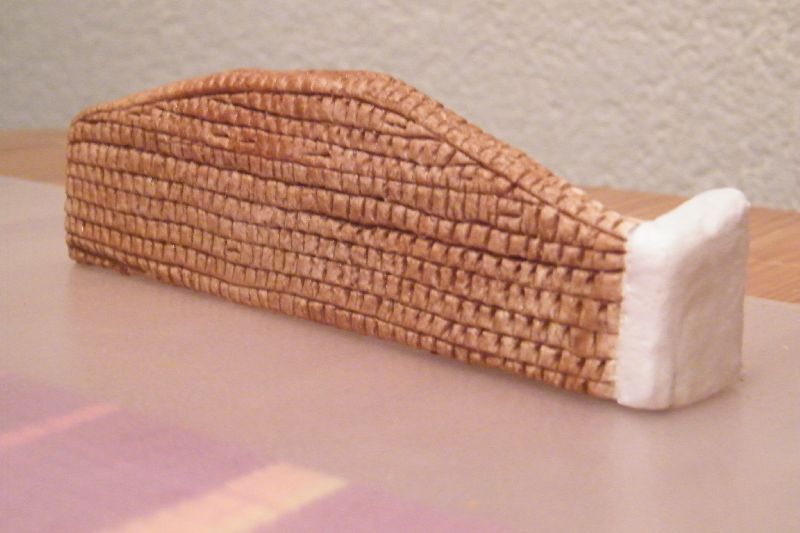

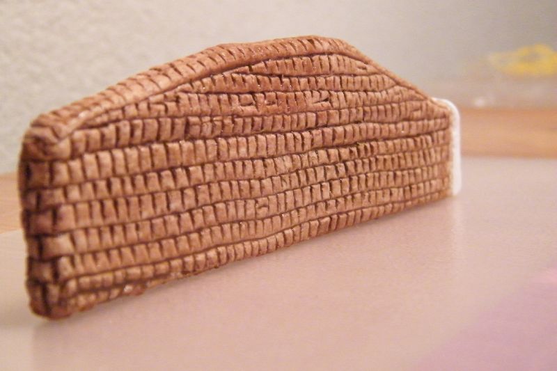

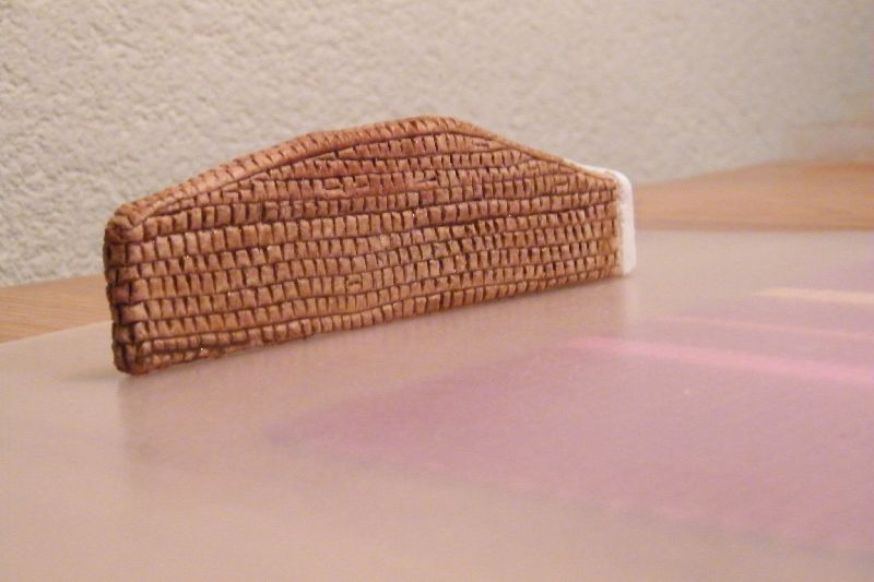

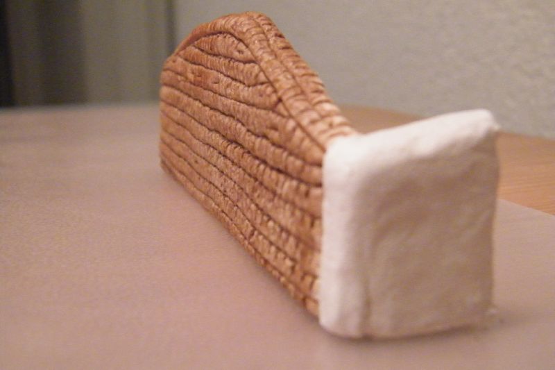

Heren,ik wou jullie toch zeker niet terleurstellen dus belofte maakt schuld.
Dus special voor Ron heb ik nier nog voor het weekend de eerste foto's van de schilderwerken van het steunmuurtje.
De foto's zijn vers gemaakt net na de schilderbeurt,dus de hele handel is nog nat.
Je kunt eigenlijk ook niet met goed fatsoen verder met weatheren van het muurtje,het moet gewoon droog zijn.
Tevens zul je zien als het droog is dat het ook een stuk lichter opdroogt.
Het stukje muur op de kopse kant moet nog worden voorzien van betonverf.

Bericht door Ron »
Chris,
En ik zit alweer op mijn werk :evil:
Ziet er al goed uit nu het geverfd is. je ziet al wat diepte erin, wat na het weatheren nog beter zal worden.
Zelf heb ik nog nooit met das klei gewerkt, dus ik ben zeer nieuwsgierig.
gr. Ron.
mdedeugd
Berichten: 2419
Hoi Chris,
Nou, mooooi :o .
Straks wat lichtjes vervuilen en wat plukkige mosjes in de voegen her en der.
Voor mij ligt deze mooi taak ook nog te wachten.
Ik ben er nog niet aan toe.
Maar als ik dit zo zie gaat het bij mij kriebelen, mijn DAS te pakken. ;)
