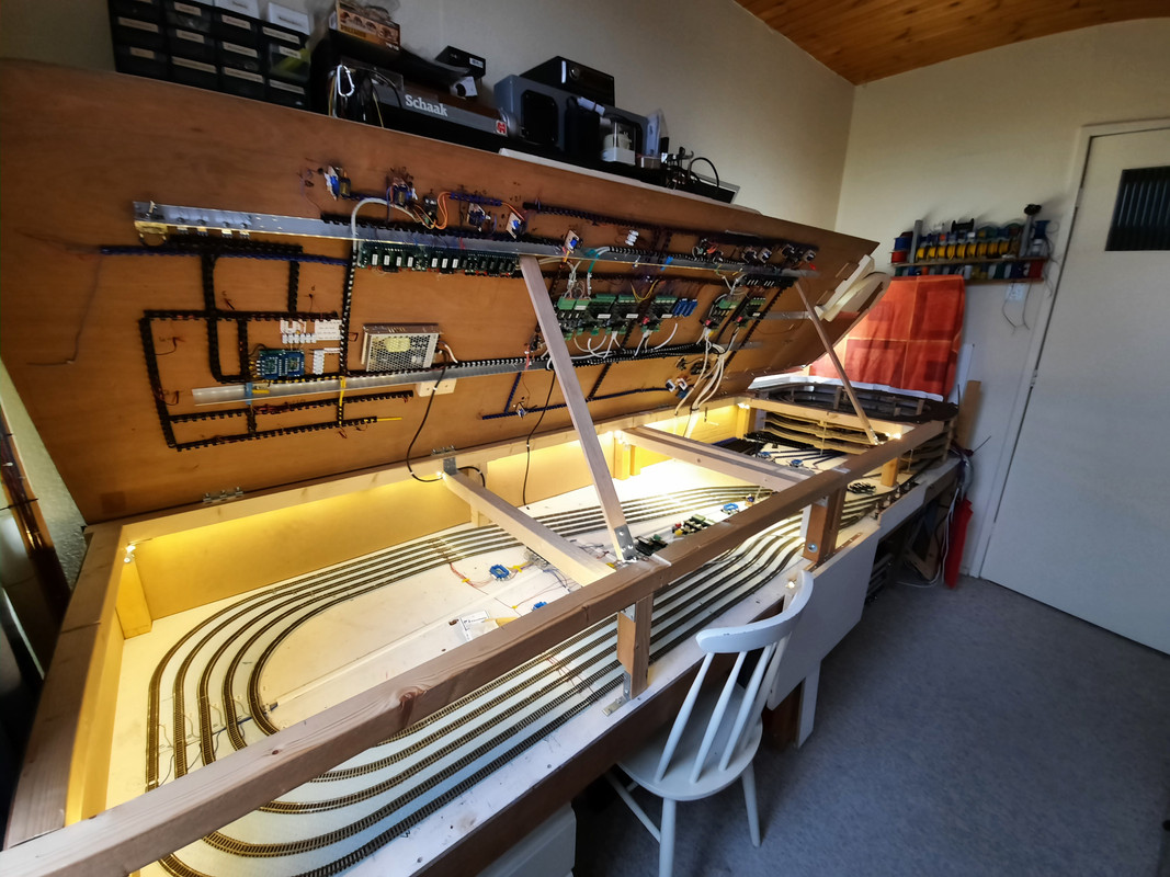

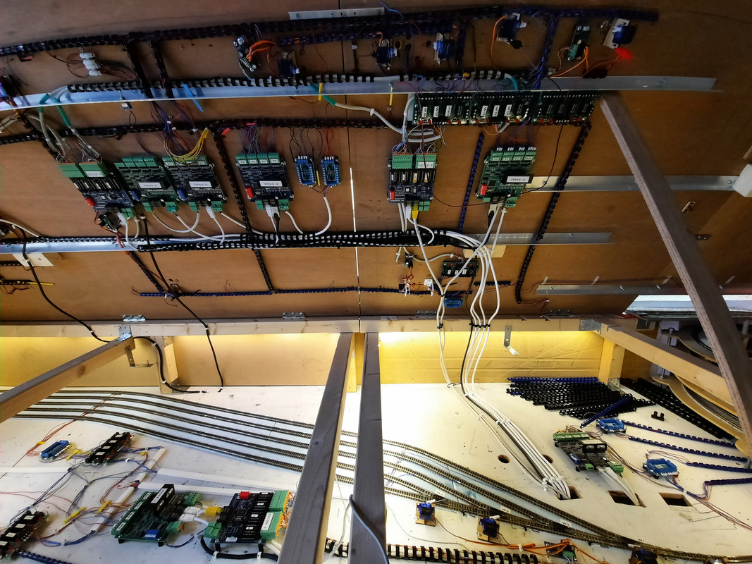

Ik sluit me aan bij de reactie van Ben. Daarom zoek ik ook een op frames gebaseerde oplossing. Ook ik wil het blad met pianoscharnier monteren. Ik heb daar heel goede ervaringen mee.
Als je onder het klapblad aan het frame nog een onderblad maakt kun je daar de modules op plaatsen. De draadjes naar de rails op het klapblad moeten dan wel 'langs' het scharnier worden geleid.
Voor de geleiding van draden gebruik ik plastic rapport-ruggen. Die zijn met vele doorsneden verkrijgbaar.
Overigens gebruik ik wel MDF. De stevigheid vind ik juist een voordeel als je schroefjes gebruikt. Ik maak gaatjes met een micro handboortje met 0.8 mm boorinzet.

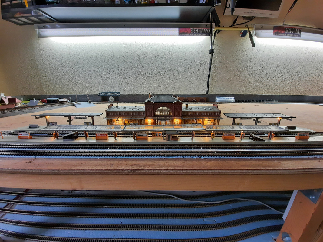

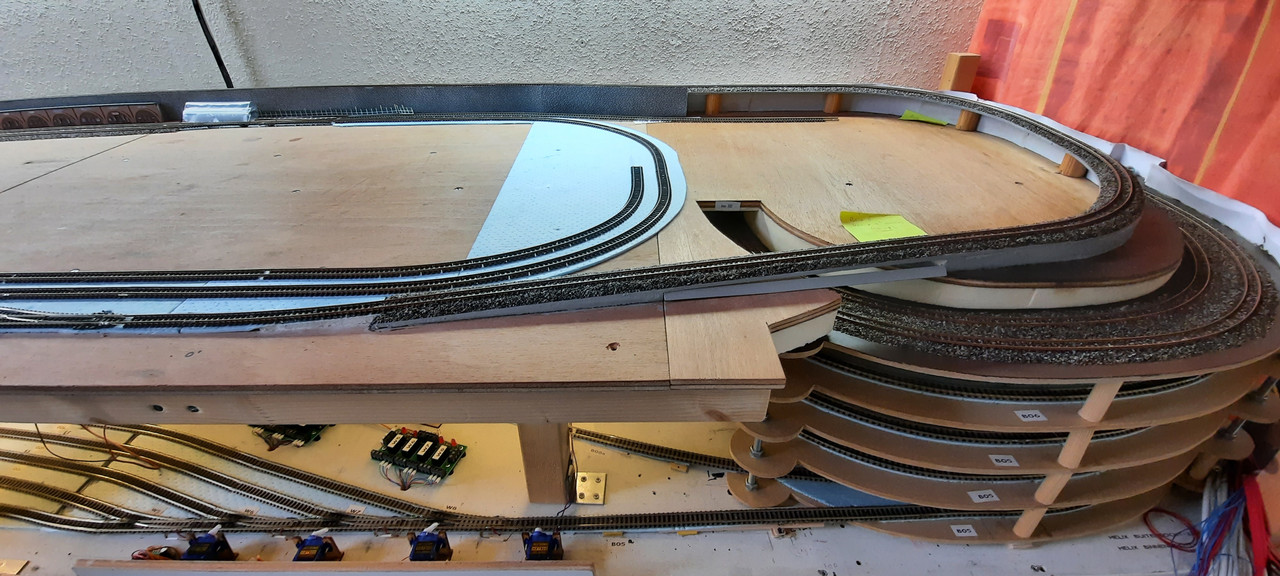

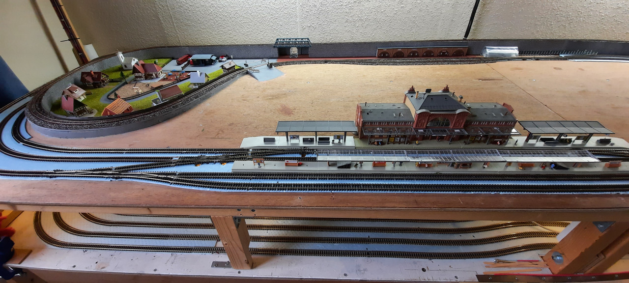

Re: ondergrond en draden wegwerken
Ik heb bijna hetzelfde gedaan als Ben, met dien verstande dat ik 10 mm hardhout heb gebruikt, zodat ik alles goed vast kan zetten zonder eerst, zoals in mdf, te hoeven voorboren. Even wat plaatjes erbij om een idee te geven. Zoals je kunt zien gebruik ik ook servo's om de wissels te bedienen.
Gr. Rob
Hoi René. De baan is 3 x 0,9 meter. Het dorp aan de linkerkant is op afwerken na met groen e.d. klaar. Het station en perrons zijn voorzien van led verlichting. Aan de rechterkant op de helix wil een verzorgingshoek voor de locs maken. Daarna, maar dat word vrijwel zeker de volgende winter, ga ik de stad inrichten. Hierbij ook nog een paar foto's van de boven baan.
