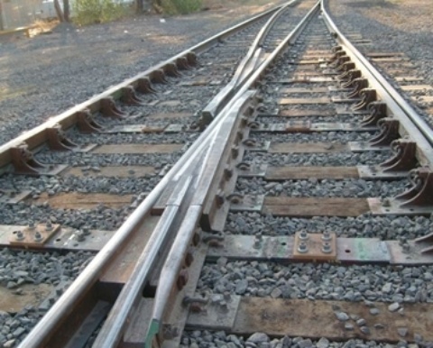

Ik dacht dat ik alles wel eens gehoord had, maar de spoorwegen laten je altijd verrassen.
Zover ik weet, alleen in de USA gebruikt, is een lift frog switch, waarbij het wiel van het afbuigende spoor over de rails van de hoofdlijn heen rijdt.
Zie ook deze afbeelding —>
Of bekijk dit filmpje.
Weet iemand of dit ook buiten de USA gebruikt wordt?

Een gelijkaardige techniek wordt bij ons al vele decenia toegepast. Bijvoorbeeld hier een foto van een kruising van tram en trein uit 1983. Merk op dat het treinspoor geen inkeping heeft voor de flenzen van de tram. Zelfde oplossing: de tramwielen rijden over de treinsporen. De puntstukken zijn ook hier ongelijk in hoogte. Het tramspoor ligt iets hoger.
AfbeeldingOverweg bij station Roux Wilbeau (2) by Bert Gortemaker, on Flickr
