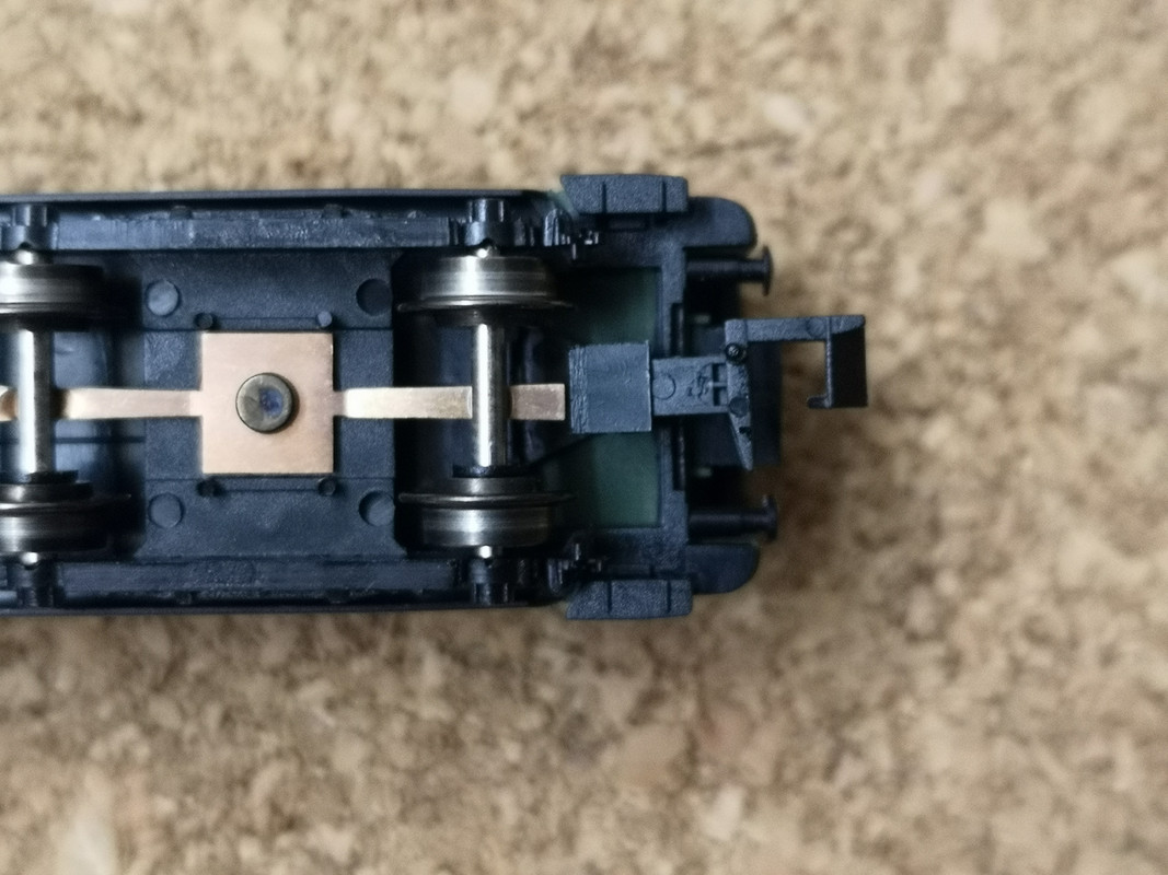

Ik ben in het bezit van een minitrix 16185 (BR 18-505) met een set 15680 (5 rijtuigen) deze zijn voor zien van standaard koppeling NEM maar de loc verliest om de haven klap zijn rijtuigen de eerste die aan de loc is gekoppeld. Nu heb ik deze NEM vervangen door profi koppeling en nu verliest hij ze nog tijdens het rijden wie weet wat hier de oorzaak van kan zijn.

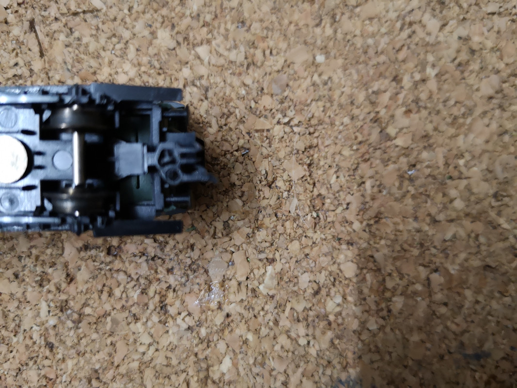

Maar de profi koppeling heeft geen speling zie foto met profi koppeling en gewone koppeling.
maar het probleem blijft ik ga straks eens testen met een andere loc er voor.
ook de stroomafnemer loopt vrij maar de wagen waar het om gaat heeft geen stroomafnemers.

Het probleem is gevonden.
het veertje onder de koppeling was niet aanwezig (van uit de fabriek)
zie foto nu geplaatst was dus ook niet te zien.
