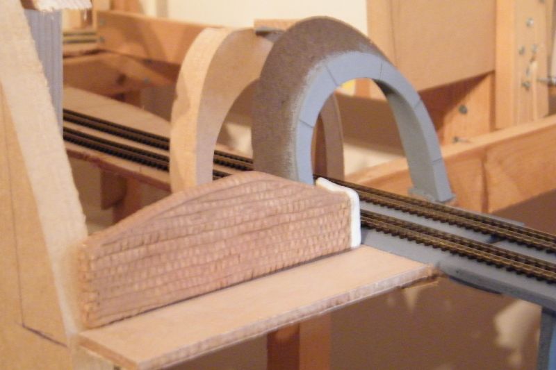

@Ron,het voordeel met de klei is dat je niet hoeft te krassen.
Als de klei nog zacht is duw je zo de voegen en lijnen in de klei.
Tijdens het drogen worden de voegen alleen maar mooier,door dat het vocht uit de klei gaat komt er meer relief op je muurtje.
De schilderwerken moet je echt geduld op brengen,anders krijg je geen resultaat.
Ik heb gisteren de eerste laag aangebracht,vanochtend was deze droog.
Wat ik al zei kleurt het veel lichter op,gisteren met de foto's keek het nog behoorlijk donker.
Nu ga ik vanavond weer verder met weatheren,dan begin ik eerst met een snufje roestbruin.
Als dat weer droog is ga ik er nog een keer over met zwart om de voegen extra er uit te laten komen.
Als afwerking kun je links en rechts nog met een linkje groen rond.

Ik heb net de laatste laag verf aangebracht op de steunmuur,ik kan nu alleen nog het verschil maken met wat groen accenten her en der.
Aangezien ik net de schilderwerken heb geeindigt,laat ik het even drogen.
Als het droog is zal ik weer wat foto's plaatsen van het resultaat.

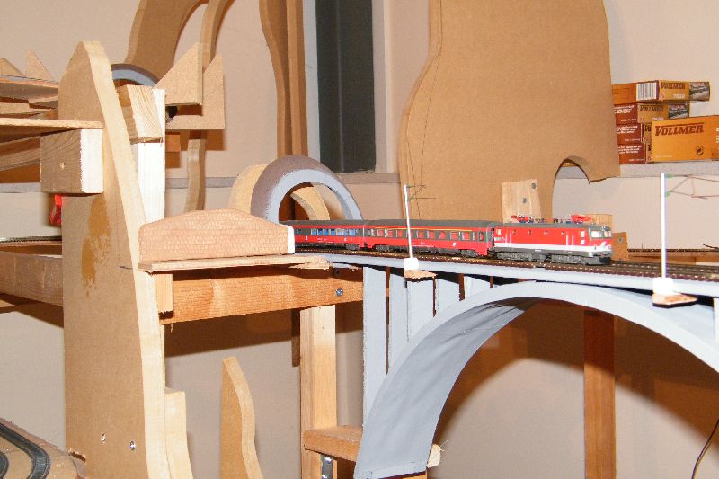

Ik heb net nog de laatste hand gelegt,kwa schilderwerk aan het muurtje.
Daarom is het links en rechts nog nat op de foto,dus laat maar zeggen vers van de pers.
Morgenavond ga ik de steunmuur monteren op de lokatie,kan ik ook verder met de scenery.
Ik heb ook nog gewoon een kiekje toegevoegt met een trein erop,moet gewoon kunnen.
1216.226 EU/AT met IC aan de haak.

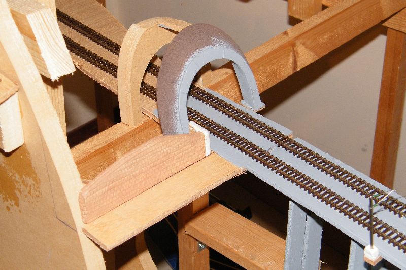

Ik heb het tunnelportaal gisterenavond gedemonteert,om het een paar cm na achter weer te plaatsen.
Het nut er van is dat dan alles veel realistischer kan maken,vanavond staat weer in het de op bouw van het stukje baan.
Als dit ik gemaakt kan ik ook gaan geginnen met de verder opbouw en afwerking van het landschap.

Servus,
Vandaag toch weer lekker kunnen bouwen aan de baan.
Het steunmuurtje heeft zijn plaats gekregen,zoals op de foto's te zien zijn.
Onder het viaduktje voor het station heeft een vloertje gekregen om de weg en de scenery aan te kunnen leggen.
Bij het steunmuurtje heb ik ook even weer het tunnelportaal bij geplaatst,deze moet nog worden gemonteert.
Het is wel makkelijk dat hij op het moment nog los staat,dan kan ik de binnenkant nog afwerken met zwart papier.

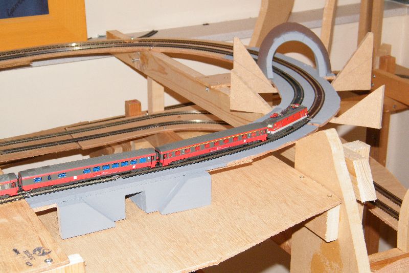

Hoi Chris,

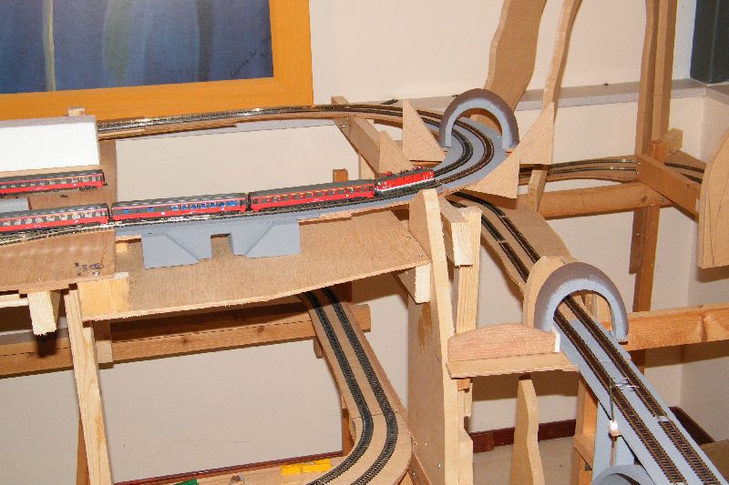

Ja ziet er goed uit man.
Alleen (mijn opmerking) zou ik het bovenste IC tunnel portaal wat naar voren halen, dan zie je die scherpe bocht niet zo.

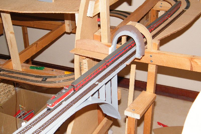

Servus,
Ik heb nog een paar kieken om jullie een beetje te laten zien waar ik mee bezig ben.

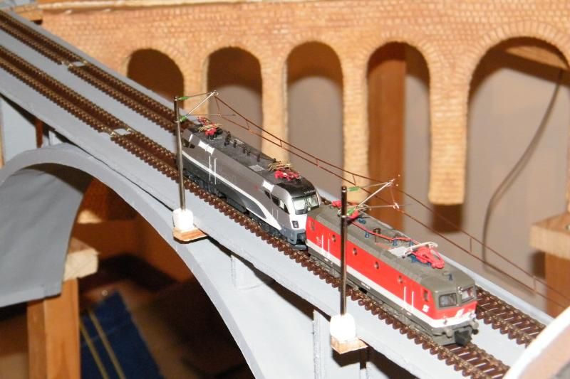

De eerste foto is de Kaponiggrabenbruecke met een toch wel nostaligische Br 103.
Op de volgende foto is de brug te zien in Huize Schachbrett wel vanuit een ander perspectief.
