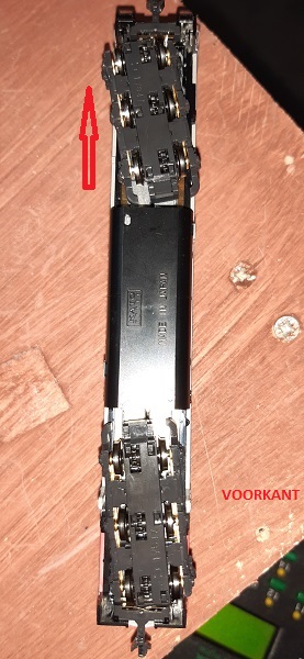

Mijn Kato loc 176-9206DCC AMTRAK ontspoord op bepaalde plaatsen op mijn baan en ik denk dat ik na lang onderzoeken weet waaraan het ligt.
Waarom ik dan toch hier terecht kom is om een oplossing te zoeken want ik weet het niet.
Op foto 1 is te zien dat de wielstellen niet even ver draaien. Het voorste wielstel draait een stuk minder ver waardoor in de iets krappere bochten een van de 6 wielen ontspoord. Bij achteruit rijden gebeurd dit niet.
Verder op in de baan komt hij dan een wissel tegen en ontspoord hij.
Foto 2 laat het voorste wielstel zien en het trapje is de oorzaak waarom het wielstel niet verder kan draaien.
Wat kan ik hier aan doen zonder de loc teveel te beschadigen ??

Het trapje iets af vijlen. Of verwijderen. Heb ooit ook is een Kato sd90mac gehad en die vond krappe bochten ook geen pretje.

Heb ik wel aan gedacht, misschien het trapje afknippen en opnieuw vastlijmen op de kap.
Dat zou het wielstel net iets meer plaats geven.
UPDATE
Opgelost, ik heb de trapjes afgezaagd en op de wielstellen geplakt.
Je ziet er bijna niets van en van een afstand al helemaal niet.
Dus een blije rijder. :D :D
