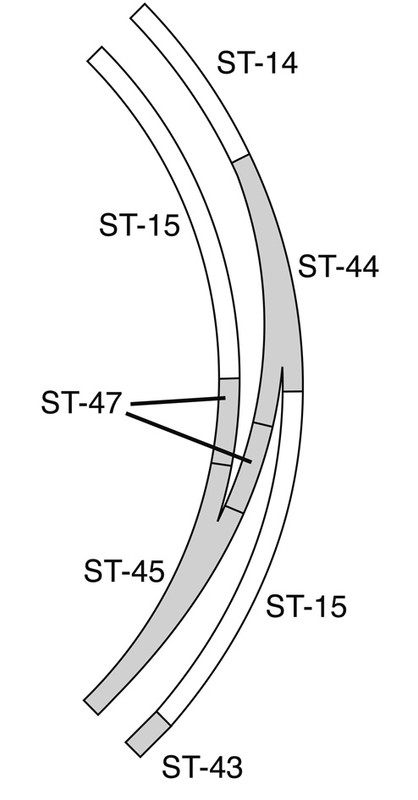

Je kunt ook afzien van meegebogen wissels en links boven in op jouw voorbeeld (onderste plaatje) met gewone wissels werken.
Dus meteen aan de blauwe bocht een rechts wissel en daar weer een links wissel voor het rode gedeelte.
Kun je de bogen dubbelsporig passend aan de beschikbare ruimte maken.
Alternatief is peco setrack ST-44 en ST-45.(binnenboog is R=228,buitenboog R=265)
bpieters
Berichten: 1448
Locatie: emmen
Re: Brainstorm vraag
Bericht door bpieters »
dit is met peco setrack.
De aansluitende rails zou ik met flex-rail maken.

De Peco bocht wissels zoals in het plaatje van Bert werken probleemloos. Peco kent trouwens geen R1 maatvoering. Dat is altijd R2 of hoger. De Minitrix bocht wissels zijn een ramp en zou ik vermijden.
