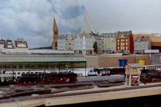

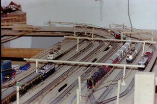

M''n oude liefde
Afbeelding,Afbeelding
schaduw en bovenstation in aanbouw( nooit af kunnen maken )
Nu allemaal ingepakt en diep weggeborgen op de vliering

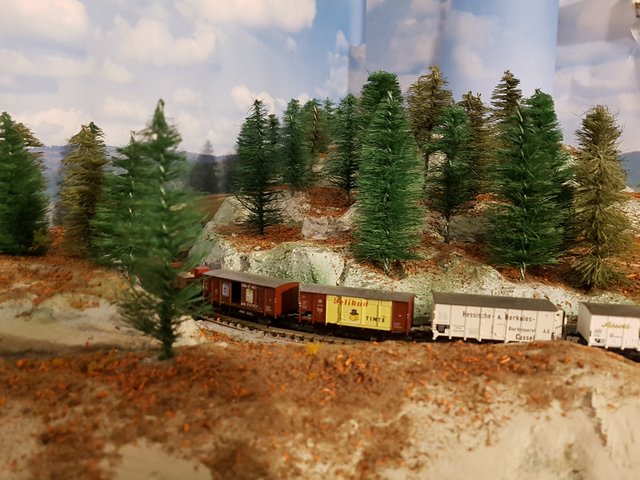

Bosbouw
De avonden worden weer langer, de tijd van buiten bezig zijn is weer voorbij. Het wordt weer tijd voor het echte werk.
Eerst de beginnersfout maar eens wegwerken.
k had een prachtig baanplan, maar eigenlijk sloeg dat nergens op. Een dubbelsporige baan geeft niet het sfeertje weer van een Landesbahn.
Dus na het baanplan te hebben aangepast tot een enkelspoor alle draadjes weer aan elkaar gesoldeerd te hebben, wordt het tijd voor de omgeving.
Het landelijke sfeerbeeld is dus iets met meer groen .Kijk ik dan naar buiten en ik kijk naar de hoeveelheid bomen die in een stukje " lommerijke begroeiing" staan schrik je je wild van het aantal stammen en sruiken.
Daar ik mezelf verplicht heb zoveel mogelijk alles zelf te fabriceren heb ik me dus, na grondig (heel prettig) veldonderzoek, d.m.v. boswandelingen, op de bos-BOUW- gestort. Diverse tips op fora uitgeprobeerd en evenzovele in de prul gegooid.
Naaldbomen.
Uiteindelijk ben ik aan de gang gegaan met sisaltouw en ijzerdraad en een boormachine voor de naaldbomen. Gaat prima.
Aan materialen
Ijzerdraad, 07mm en 1mm,naar keuze gebruikt
Sisaltouw
Acrylverf.( 2 kleurtinten)
Het enige wat nog wat verbetering behoeft is het kleuren van het gedraaide ijzerdraad, de stam, van de naaldbomen. Acryl dekt niet geweldig
Zie de dennen op de voorgrond Daar moet ik nog met een kwastje e.e.a. corrigeren.
Loofbomen.
Voor het loof, een combinatie gevonden van ijzerdraad vlechten alswel, voor de bomen in op de achtergrond, de optie van schakeldraad en watten.
Met 0,7mm ijzerdraad, 6 stringetjes, gaat prima, alleen er is geen verdere vertakking, maar die ie je toch niet meer als je de stam bedekt met watten en foliage.
De optie van vlechten van koperdraad geeft bij mij in schaal N niet het gewenste resultaat, tenzij je een boom van in de 15 cm maakt, of ik doe iets niet goed, dat kan ook. Het heeft overigens ook niet de gewenste stevigheid.
Aan materialen is weinig besteed.
een rol met ijzerdraad voor de gevlochten(dorpsbomen met takken)
schakeldraad voor de bomen in de achtergrond
een zak met filterwatten.
Een bus haarlak om de wattenbol te fixeren
houtlijm om het aan de "stam" te plakken.
Tubes acrylverf( Talens, serie Amsterdam gaat prima)
Spraylijm, bijvoorbeeld van Bison voor de foliage.
Busch Belaubungs material en/ of Noch foliage ** Het kan prima zonder overigens , zeker als de bomen achteraan staan. Dan is foliage al iets te groot om als blaadje door het leven te gaan.
Afbeelding,Afbeelding,
De bomen gefabriceerd in varierende lengtes, van 11 to 5 cm voor de bomen achteraan, om diepte te krijgen.
Om de achtergrond te "blenden "met de opstelling, heel eenvoudig een boom (de wattenbol)doormidden knippen (half relief)met een schaar.
Diverse kleurschakeringen zijn mogelijk, al gelang de laagjes acryl die met de airbrush worden aangebracht. Ook van karton een achtergrondbos bijgevoegd. Ben er nog niet 100% content mee maar met wat finetunen zal het wel lukken.
Het resultaat mag er zijn al zeg ik het zelf. Uiteraard zijn suggesties tot verbetering welkom, graag zelfs.

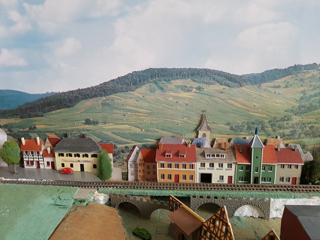

Eerste poging om het dorp Webertal (de achtergrond) wat meer vorm te geven.
Materiaal: papier( geprinte raamwerken en de dakkapellen) ,styreen profielen voor de gevels en karton.
Faller decorplaten,.. daken.
Kleurpotloden om de zaak wat op te pimpen.
Tussen de achtergrondplaat en de eerste laag( skyline van karton) een ruimte aangebracht om diepte te creeren.ca 0,5 cm De tweede laag ca 1 cm vanaf de achtergrondplaat met de relief huizen.
De ramen zijn uitgeprint vanuit een tabel, opgemaakt in een Word document
Het geheel is 22cm breed en 2cm diep.

Ziet er leuk uit hoor!
traiNiac
Berichten: 2576
Re: Regio baan Sauerland
Bericht door traiNiac »
Leuke achtergrond zo!
