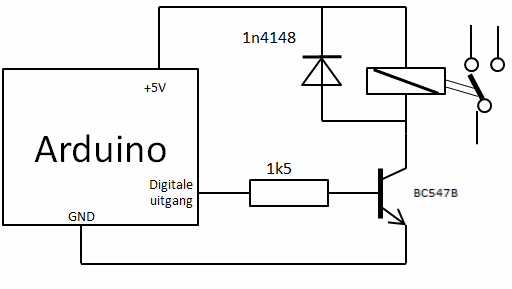

Wie kan mij een hint geven over waar ik een inschakel led zou kunnen plaatsen en een stroom ,aan led .
Ik heb van iemand 30 relais gehad ,en nu ga ik deze maar eens verwerken voor de Arduino.
10x5 en 20x 12 volt met twee keer omschakeling.

waar wil je die led mee schakelen?
met de relais contacten. of rechtstreeks via de transistor ??
in het 5 Volt circuit of in het 12V circuit ?
Heb je dus 10 relais van 5V en 20 relais van 12V?
Welke led zijn het : witte, gele, rode, blauwe , groene? Elk soort Led heeft een andre voorspanning en een andere stroom. Daarvoor moet voor iedere soort Led een voorschakel weerstand uitgerekend worden en dat afhanklijk van de voedingspanning.
een schakeling Led - weerstand voor 5V heeft een andere weerstand waarde dan een schakeling Led-12V
Dus graag wat meer uitleg over wat je wil bereiken
beetje gek om Led's te laten werken via relais. een hoop componenten voor niets.

Hallo Arjuna,
bekijk deze pagina eens. er staat een rekenvoorbeeld in.
Wil je een led meeschakelen met de digitale uitgang van de arduino? dan kun je beter een iets grotere waarde nemen voor de weerstand naar de transistor en ook een iets ruimer bemeten voorschakel weerstand voor de led. Wil je op zo'n manier meerdere relais/led combinaties aan dezelfde arduino, moet je goed gaan opletten dat je de maximale beschikbare stroom voor de digitale poorten niet overschrijdt en maatregelen nemen in de voorschakelweerstanden.
Ik heb niet de waarden paraat die ik in mijn schakelingen gebruik voor de voorschakel weerstanden bij transistors, maar dat zou zomaar 10kohm kunnen zijn.
Als je in de kring die door het relais wordt geschakeld een controle ledje wilt meenemen, dan moet je de voorschakel weerstand berekenen op basis van de voeding spanning van die stroomkring.
Het hangt er dus vooral vanaf wat je met dat ledje wilt aangeven....
