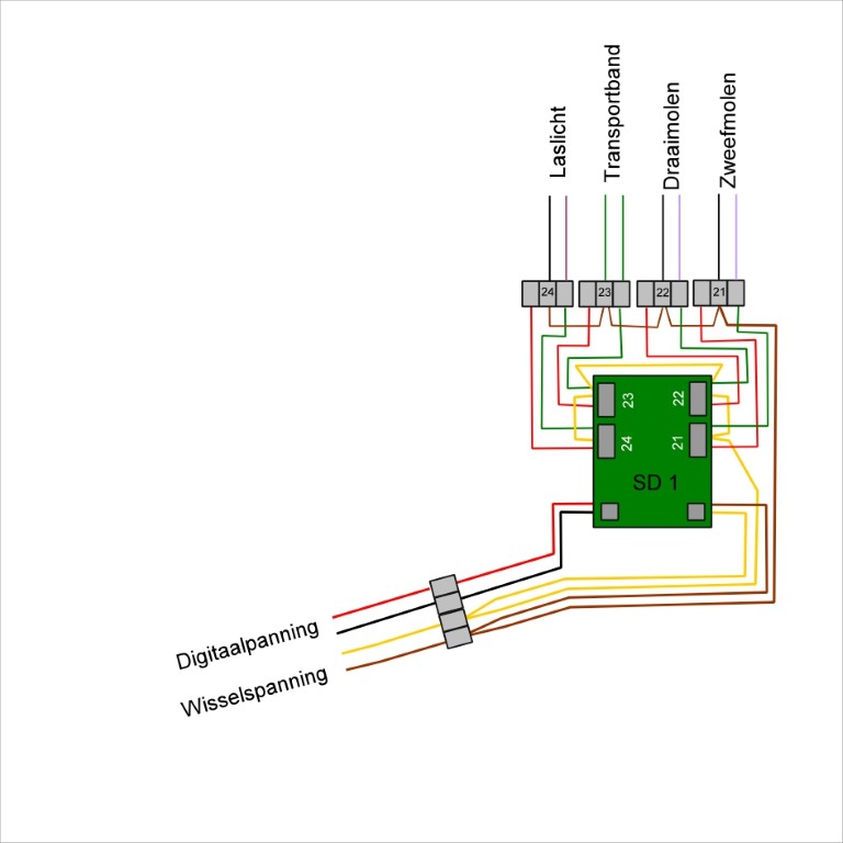

Hallo Rinus
Voor de aansturing van mijn Faller synchroon motoren gebruik ik een schakeldecoder SA-DEC-4 voor DCC van Littfinski Daten Technik (LTD).
Deze heeft 4 wisselcontacten, elk met een eigen adres. Ik heb daarvoor de adressen 21 t/m 24 ingesteld.
Schematisch (in AnyRail):
LTD (Custom).jpg (52.53 KiB) 936 keer bekeken
Er zijn vast ook andere mogelijkheden en misschien kan het simpeler, maar zo zit het bij mij en het werkt.
In iTrain heb ik voor elk wisselcontact (adres) een accessoire (type relais) aangemaakt. Op drie adressen zit bij mij een wisselstroom motor (o.a. voor mijn draaimolens). Op het vierde adres komt een laslicht.
Instelling zweefmolen in iTrain
Zweefmolen (Custom).jpg (67.11 KiB) 936 keer bekeken
Ik hoop dat dit je wat verder helpt.
Succes.
PS sorry voor de tikfoutjes: digitaalpanning moet natuurlijk zijn digitaalspanning; en LTD moet zijn LDT.
In de tekening lopen de draadjes niet helemaal door, maar de gele draadjes lopen natuurlijk door naar het midden van de wisselcontacten.

Mooi Hans dank je wel
Maar waar gaan de rode draden naartoe die vanaf de decoder.?
Want een wisselmotor heeft 2 draden?

Hallo Rinus,
Dat is wel een SA-DEC-4, maar Ik kan niet zien of dit de DCC-variant is. Er is er namelijk ook een voor Märklin-Motorola.
Je moet natuurlijk wel de goede hebben.
De rode draden vanaf de decoder gaan nergens naar toe en zijn in het voorbeeld overbodig. Ze zijn alleen nodig als de aansluiting wordt gebruikt als wisselcontact. Bijvoorbeeld bij een lichtsein met twee lampjes. Ik had ze al verbonden met de kroonsteentjes (de grijze blokjes op de tekening) voordat ik precies wist wat ik erop zou aansluiten.
