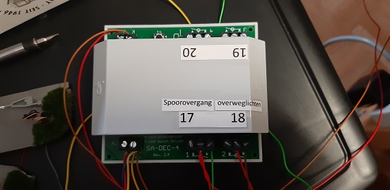

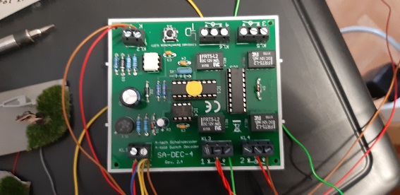

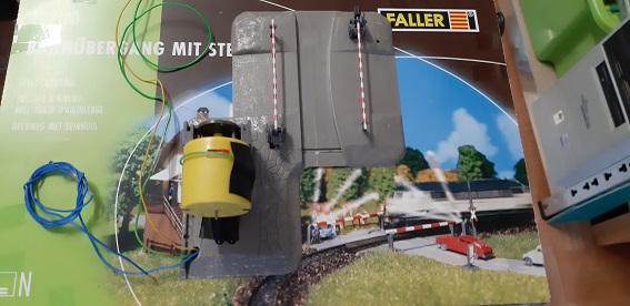

Goedemorgen
Mijn vraag gaat over de LDT SA-DEC-4-DC schakeldecoder.
Hoe sluit ik de drie draden aan van de spoorovergang aan de schakeldecoder geel/groen en blauw.?
De draden aansluiten voor de wissel trafo en de digicentrale zijn mij bekend
Bijgaand wat foto,s
Bijgaand wat foto,s

Bedankt Guus en Wim
Mijn vraag is (waar sluit ik de draden aan op de decoder)geel.groen.blauw.
gr Rinus
Re: Schakeldecoder SA-DEC-4 DCC
Hi Rinus ...
als jij niet met antwoorden op mijn vragen komt dan zul je het voorlopig moeten doen met het antwoord 'op de lege klemblokjes'.
Aan dat antwoord heb je niets, maar meer dan dat kunnen we met jouw info niet aanvangen..
De 4 contacten die jij nummert op de decoder 17-20 fungeren als omschakelaar.
B.v. nummertje 17, heeft een 'normaal open' en een 'normaal gesloten' aansluiting. Die contacten zitten vast aan de buitenkant van de 3 contacten.
Het middelste contact is vast de gemeenschappelijke van de schakelaar. Met een wisselkommando kun je dan die omschakelaar in een andere stand zetten.
Dus het is aan of uit
Dus de lampjes van de overweg (geen idee welke kleur draadjes dat zijn .... dat zul jij ons moeten vertellen b.v. door de draadjes te volgen) moet je aan een trafo aansluiten. Dan moeten ze gaan branden (misschien zelfs knipperen). Als je dat voor elkaar hebt, dan verbreek je die stroomkring, en sluit de beide kanten van jouw onderbreking aan op de middelste van b.v. 17 en op 1 van de buitenste kontakten van 17.
Dan branden / knipperen je lampjes direct en door wissel 17 om te schakelen gaan ze uit, of ze branden / knipperen niet, en door wissel 17 om te schakelen gaan ze dat wel.
Iets soort gelijks voor het motortje (geen idee welke kleur draadjes naar het motortje gaan). Daar zul je ook stroom op moeten zetten. Geen idee of dat wissel of gelijkstroom moet zijn. Dan moet er iets met de bomen gebeuren, of de boel stop als de bomen helemaal omhoog of helemaal gesloten zijn ... geen idee hoe dat gaat. Jouw decoder kan alleen maar aan of uit doen.
Guus

piksov schreef: ↑11 sep 2022 16:46Hoi GuusIk denk dat we meer info moeten hebben van de overweg
Mijn overweg staat los van de overweg lichten,het gaat voornamelijk om de spoorwegovergang.
Deze moet aangesloten worden op de SA_DEC_4_DC schakeldecoder,dan moet hij geschakeld worden met mijn digitale interface en aangestuurd worden met iTrain(besturings programma).
Dit aansturen gebeurt met de bezetmelders in de baan,en met acties in iTrain.
Het werkt bij mij niet optimaal.
Als de loc op een bezetmelder komt die de bomen moet laten zakken wordt er geschakeld,maar dan blijft de motor van de bomen doorlopen.
Zodra de loc op de melder in de baan komt die hem uit moet schakelen schakelt de motor uit.
Maar dan zijn de spoorbomen al meerdere keren naar beneden en boven geweest.
De motor draait in een richting .
Maar de motor moet stoppen als hij beneden is,
Dit moet zoals boven omschreven gebeuren.Kun je de hele overweg bedienen met 2 aan/uit schakelaars?Dit is niet van toepassing.Dus 1 schakelaar om de lampjes aan te doen? Als ze aan gaan, knipperen ze dan?Dit moet zoals boven omschreven gebeuren.En de overweg bomen? Hoe gaat dat? Schakelaar dicht is bomen dicht en schakelaar open is bomen open? Of heb je 2 draadjes die je km moet polen?
PS Mijn SA_DEC_4_DC decoder kan dus de wisselstroom motor van de overgang laten draaien,op de decoder zit zowel een wissel trafo als de digitale interface aangesloten.
een wisselstroom motor kan je niet zonder tussenkomst van iets, digitaal aansturen.
Ik hoop een beetje verduidelijking te hebben gegeven.
gr Rinus
Hi Rinus .. nou komen we ergens ...
ik vrees alleen dat we op een zijspoor komen.
Zoals ik het begrijp heb je alles al goed aangesloten (en we beperken ons hier nu even alleen tot de motor die de overwegbomen op en neer beweegt.)
Dus via de decoder kun je de motor laten draaien, en ook weer laten stoppen.
Dan is het aansluit verhaal helemaal in orde denk ik ...
Je probleem zit ergens anders.
De overweg motor is dom ... hij beweegt alleen de bomen op en neer, maar stopt niet als de bomen helemaal open of helemaal dicht zijn.
Als je motor lang laat draaien gaan de bomen constant open en dicht... zo begrijp ik je verhaal
Dat ga je niet oplossen met deze (of andere) decoder vrees ik.
Guus
Guus
Guus
Opgelost door een foutje aan de faller motor,dit herstelt en alles werkt zoals gewenst.
Zelfs de overgang lichten.
Allemaal bedankt voor bijdrage.
