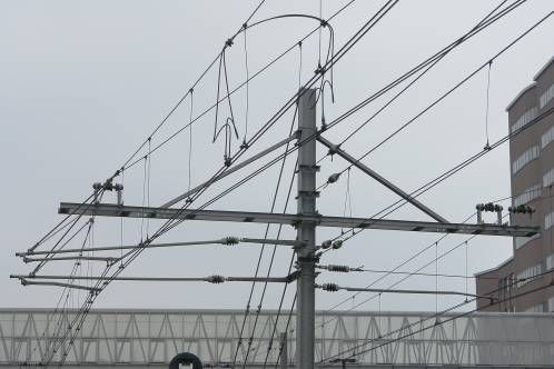

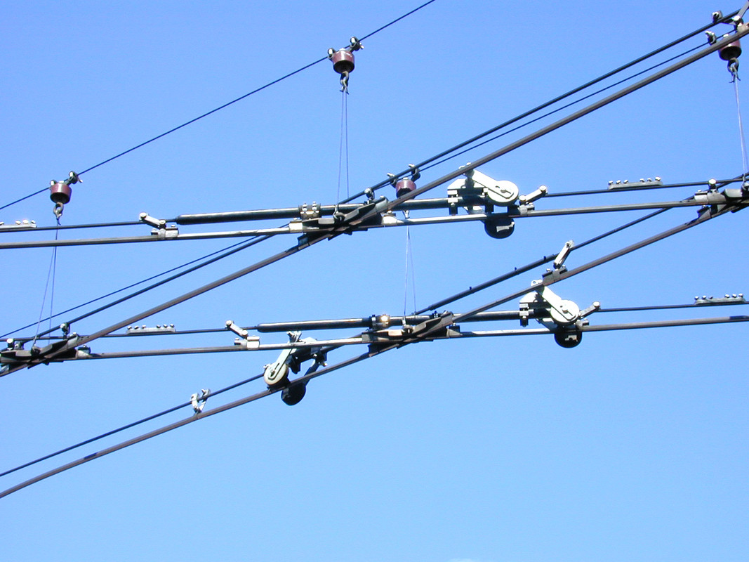

. Dat de bovenleiding automatisch kon zakken wist ik niet, zit nog wel even met de vraag hoe je dat doet met twee kruisende rijdraden. Er is altijd een spoor dat een kruisend draadje tegenkomt met de sleper.

Dat doe je in principe door de ene rijdraad licht omhoog te laten lopen en de andere omlaag zodat de stroomafnemer (sleper) gewoon overgaat van de ene naar de andere draad. Daarnaast kan je ook met stalen kruisen werken die gewoon op dezelfde hoogte tussen de rijdraden hangen.
voorbeeld van een omhoog en omlaag geleide rijdraad
voorbeeld van metalen verbinding
