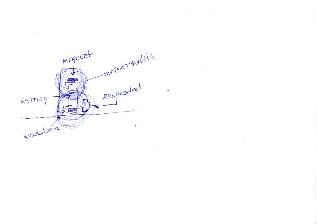

Het probleem is groter dan ik dacht.
Ik had uitgedacht dat een magneet onder de ketting het ernaast geplaatste reedcontact de geluidschakeling zou moeten doen maar de bovenop geplaatste magneten die de auto, s. Mee moeten nemen hebben ook invloed op reedcontact waardoor geluidsmodule op tilt raakt.
Toen dacht ik plak de reed onder het werkblad middels plakken dat werkt wel goed maar blijft niet plakken.
Daar moet ik dus iets anders voor verzinnen.
Wordt vervolgt
Wordt vervolgt
gr jan
zoals hierboven beschreven heb ik dus probleem met twee magnetische velden die elkaar vestoren bij het schakelen met het reedcontact.
om mezelf een hoop extra werk in een onmogelike houding ( 30 x ondersteboven reedcontact onder werkblad plakken en daarna met een beugeltje fixeren ) zou er iest simpels bestaan door zoiets als een afscherming bovenop het redcontact te plaatsen die het magnetisch veld van bovenaf blokkeerd ?
als zoiets op het reedcontact ligt kunnen de bovenop geplaatse magneten niet meer het schakelmoment van de onderste magneet verstoren cq beinvloeden.
denken jullie dat dat zou kunnen of dat zoiets bestaat?????
zal daar een tekeningetje van proberen te maken
gr jan

nee dat is niet wat ik zoek Rob.
dat is een andere manier om de magneet geen magneet meer te laten zijn.
nee er zou zoiets moeten zijn als een strip lood op het reedcontact want lood is niet magnetisch maar of dat lood magneetstraling tegenhoud dat weet ik weer niet. zou proefondervindelijk moeten uitzoeken.
eigenlijk een hoogst interessant onderwerp om uit te zoeken.

Zou ferriet het niet tegenhouden? Ik heb hiet geen ervaring mee maar het wordt gebruikt in kabels als afscherming
Groeten Marcel V

Ik denk dat een strookje lood de oplossing is.
Om te zorgen dat er in ruimtes waar met magnetische velden wordt gewerkt te voorkomen dat de straling naar buiten komt worden de wanden van deze ruimte voorzien van bladlood om de straling tegen te houden.

Ben inmiddels via Google'n uitgekomen op mu-metaal maar dat kost godsvermogens das niet leuk meer dus proberen met wat goedkoper het moet wel leuk blijven.
gr jan
Lood zou de oplossing kunnen zijn.
Dus ben gelijk de schuur ingedoken en mijn oude viskoffer op zijn kop gezet op zoek naar bladlood.
Dat is licht makkelijk vouwbaar en lood is lood.
Helaas kwam niet verder dan een paar stukjes waar je dobber mee afstel maar zeker niet genoeg om over reedcontact te vouwen.
Dus gelijk een rolletje besteld en dat zou morgen afgeleverd worden.
Dus geduld en wachten daarop.
Nu ben ik voor al die contacten een kleine €8,oo kwijt terwijl dat mu-metaal het goedkoopste dik €100,00 kost das ook niet leuk meer te noemen.
We gaan zien of het werkt.

Jan,
wat je nodig hebt een materiaal dat wel magnetisch is, in principe een stukje blik.
Het beste is dan om transformatorblik te gebruiken, dat behoud zijn magnetisatie niet als de magneet wegvalt.
Dus als je nog een defecte ouderwetse transformator hebt liggen (niet zo'n moderne schakelende voeding) kun je die slopen en de de blikplaatjes als afscherming gebruiken.
Lood wordt gebruikt als afscherming tegen radioactiviteit maar schermt niet af tegen magnetisme.
Groetjes, Rob
Groetjes, Rob

Jan mocht het niet lukken met de reedcontacten. Is de oplossing wellicht met een microschakelaar. Het magneetje vervangen voor een ander blokje en deze laten slepen over de microschakelaar. Mocht je deze oplossing wat vinden stuur een PB dan kan ik je aan de microschakelaar helpen.
Henk
Henk
Henk
Voor iets dergelijks heb geen ruimte op/onder of naast de ketting.
Leuk meegedacht maar helaas.
