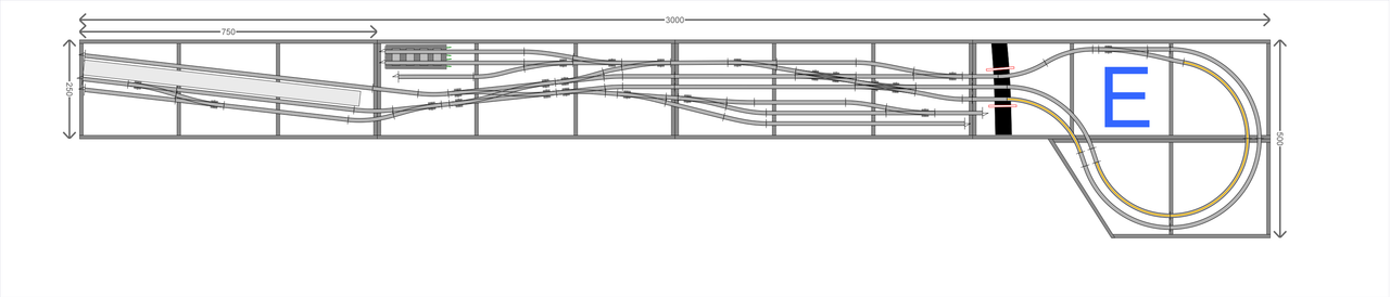

Ik heb nog wat zitten spelen rondom het station om meer lengte te krijgen.
Hieronder 2 varianten, E met midden perron, F met een perron aan beide kanten en het behoud van het midden spoor.
Door het verplaatsen van het wissel voor het 3de spoor richting station bleef er ook meer ruimte over.
(Zie nu alleen dat de wissels voor het omlopen bij F verkeerd om liggen)
Daarnaast wat gepuzzeld rond het opstelterrein of ik daar een omloop in kan krijgen.
Zoals het nu getekend is, onderste spoor van langere trein. Midden spoor heeft nu een omloop via het bovenste spoor, welke ook vrij kort is zo en niet echt geschikt voor materiaal. Ik heb ook nog gekeken naar alle drie de sporen een omloop te geven met een 3-weg wissel, deze wou ik eigenlijk nog even testen.
De overweg bij de keerlus moet idd prima passen en is logischer.
Misschien dat ik het omloop spoor ook nog bij de overweg neem en met de boog nog iets laat mee lopen.
Het idee om de loc loods naar beneden te halen ga ik nog even testen, zie daar ook wel iets in.
En mijn idee is dat hier onderhoud wordt gedaan aan een loc, overnachten doen ze maar buiten.
En ja, het is mijn baan en mijn visie, maar waardeer ook de input zodat ik uitgedaagd wordt om naar alternatieven te kijken.
Soms zit je zo in een ontwerp dat je bepaalde punten niet ziet.
Dus wederom, alle input is welkom

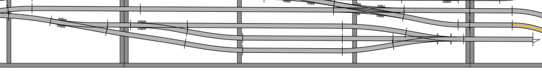

In de 3e module zit nu een dubbele verbinding naar het bovenste spoor. die is niet echt nodig. Misschien kun je dat beter zo doen:
Geeft daar iets meer ruimte om om te lopen en maakt het wat rustiger. Je kunt dan ook het omloopspoor bij de opstelsporen iets groter maken.
Groeten, Wim

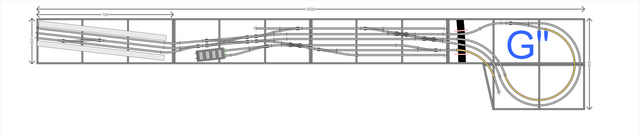

Nog even de versie met de loc loods aan de onderkant. Alles moest wel een beetje opschuiven, maar dat is aardig gelukt.
Of dit een dubbele blijft weet ik nog niet, maar een enkele is alleen maar makkelijker te plaatsen.
Ook zoals Wim hierboven aangeven het redundante stuk eruit gehaald.
Daarnaast zit hier ook het omloop spoor met de overweg mee en een stuk langs de boog, heb daarvoor de bogen daar iets ruimer gemaakt zodat deze netjes aan de binnen zijde kan liggen (R=200)
Zelf neig ik meer naar de basis van F, dus met dubbel perron, vandaar dat deze versie hier op gebaseerd is
In mijn eerste ontwerp had ik wel de sporen "haaks" bij de module overgangen en toch zeker een paar cm spoor.
Zie dat dit nu niet helemaal meer op gaat. Eerst maar eens testen met wat rest stukje hoe lekker dit lukt.
