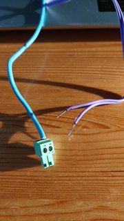

Ik heb zo'n mooie Z21 multi-maus set.
Wit blok met aansluiting voor multi-maus, en waar het kabeltje/stekker in gaat met de 2 klemmen om de rails onder stroom te zetten.
Op de foto ziet u het stekkertje wat in de witte kast/blok gaat.
Met daar in 1 draad, gewoon installatiekabel, 2,5 mm2.
Er naast ziet u het originele draadje wat in de stekker zit, en aan de spoorklemmen zit.
Ik persoonlijk denk dat het origineel draadje veel te dun is om mijn hele ringleiding van stroom te voorzien.
Maar is het stekkertje solide genoeg, dat als ik gewoon installatiedraad bevestig en deze aan de ringleiding vast zet, het niet gebeurd dat het stekkertje weg smelt?
laat mij weten wat u denkt en vindt, en ik ben u zeer dankbaar.
Groeten Erik

Waarom zou je stekker weg moeten smelten. Jouw z21 (zonder hoofdletter) kan maar beperkt stroom leveren dus geen enkel probleem.

De dikte draad zorgt voor minder weerstand, dus minder spanningsval. De stroom die je z21 kan nooit te groot worden. Zit een beveiliging in. Lees je manual even na hoeveel deze kan leveren. En het aantal locs deze aankan.
