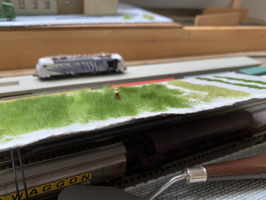

En mijn resultaat tot nu toe:
Het nonnetje in het gras... 'een stilleven' ... Het hoogste gras is 6mm...
Ik dacht dat het niet kon, op deze foto lijkt het wel mee te vallen .
Maar .... het nonnentje speelt vals ... ze staat op 2mm gras ... niet direct op het karton ...
Dus dan is 4mm echt lang zat ...
En al zeg ik het zelf ... niet verkeerd voor iemand die dit tot 2 weken geleden nog nooit had gedaan.
Voornamelijk 2mm en 4mm grasjes

BartenThomas
Berichten: 645
Re: 'gras' in spoor N - hoe doen jullie het
Bericht door BartenThomas »
Dat mag je zeker zeggen.
Mooi ruig maar niet tè.
Die kalere plekken ertussen doen ook veel.

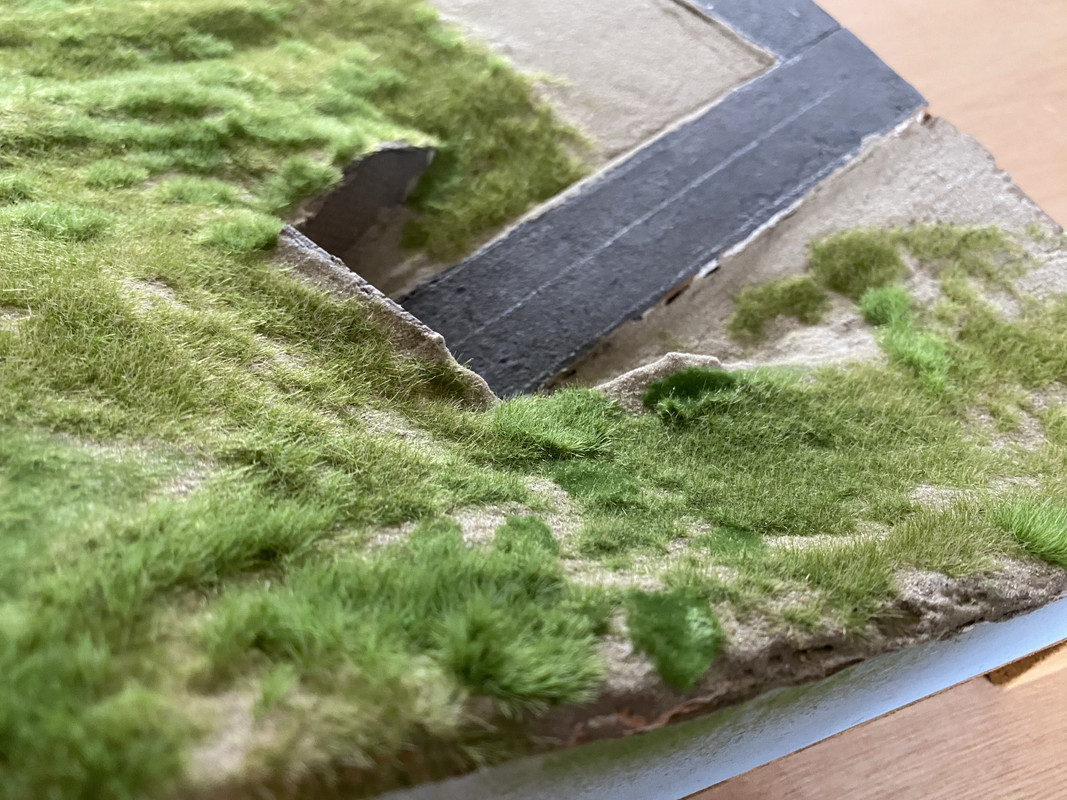

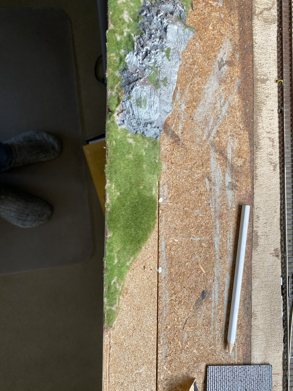

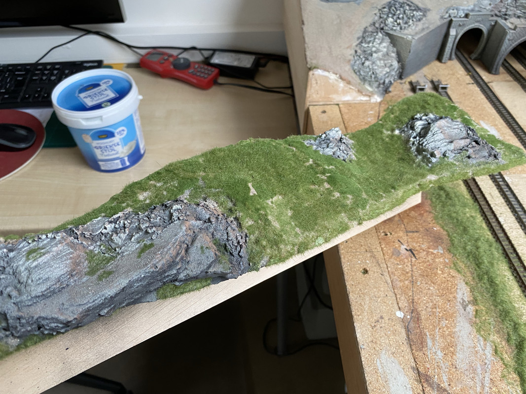

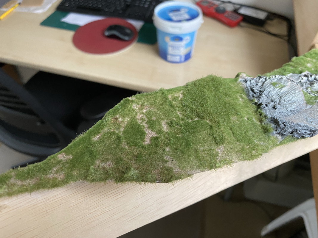

Het rechterdeel van de baan is nu een beetje groen, ik ben nu langzaam aan richting de linkerkant aan het gaan.
Als eerste is daar het kale stuk landschap, aan de rand een stukje 3mm triplex met daarin de landschap contour, het heuveltje zelf is met Noch terraform vorm gegeven (met die stokjes en verbinders), daarover heen een Noch Landschapcrep, werkt heel tof.
Op dat papier wat schuimrotsen erop plakken en daarna de boel dichtsmeren een laagje Noch spachtel.
Daarna de spachtel volkliederen met lijm en daarover heb ik een laagje (zilver/schelpen) zand gestrooid.
Wat lijm stempelen over de zandlaag, dan krijg je dit :
Deze keer 1mm vezels in de lijm geschoten, laten drogen en daarna overtollige vezels wegzuigen
Dat een keer herhalen, dus weer lijm stempelen, weer 1mm grasjes schieten in een iets andere tint (dus beetje lichter of donkerder gras bijmengen) , laten drogen en overtollige losse vezels weer opzuigen.
Als laatste heb ik deze keer wat plekjes met Noch 61152 Haft & Fixierspray ingespoten, en daar 2mm vezels (weer iets andere tint groen) ingeschoten, even laten drogen en losse vezels er weer uitkloppen of uitzuigen:
Toen bedacht ik me dat het een los stukje landschap is, dus ik heb het even gepakt om goed op de foto te zetten
Guus
Berichten: 2476
Dat ziet er goed uit Guus!
Maar weet je zeker dat je 2 mm hebt gebruikt??
Het lijkt eerder 5 a 6 mm, of vertekend de foto nou zo erg?

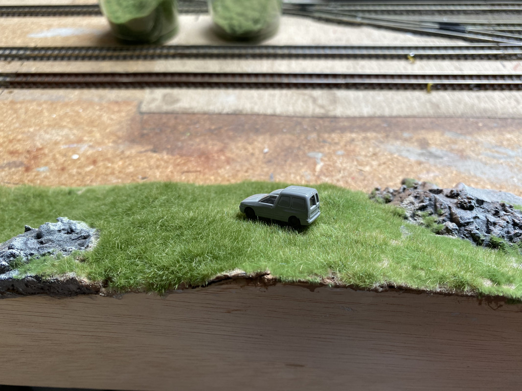

De volkswagen caddy staat stevig aangedrukt (vandaar het potlood) in/op 1mm gras, links zie je iets hoger gras, dat is 2mm
Guus
Laatst gewijzigd door piksov op 23 mar 2023 09:33, 1 keer totaal gewijzigd.
Berichten: 2476
Ah dan lijkt het toch hoger dan het is😃👍🏻
piksov
Berichten: 1733
Locatie: Hilversum
Bericht door piksov »

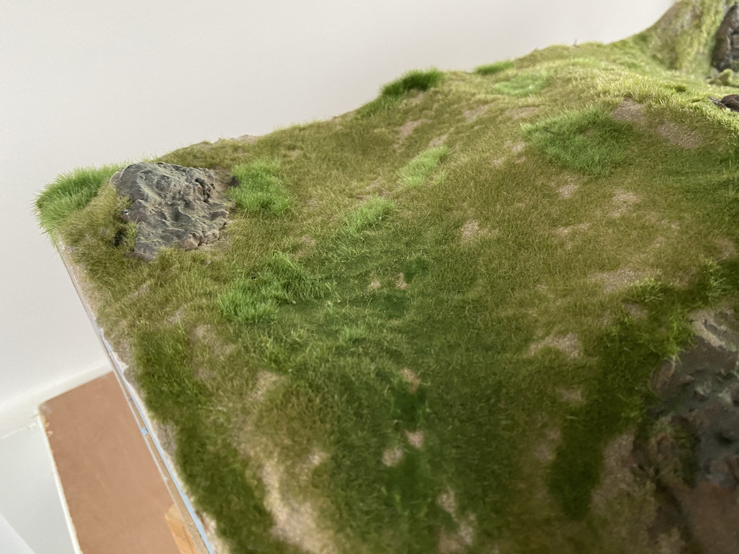

De techniek met de spuitlijm is trouwens wel leuk.
Overal waar ik iets meer of 'voller' gras wil , of iets donkerder of lichter, even beetje spuitlijm erop en met de grasmaster erover.
Het schijnt dit ook met haarlak te kunnen doen ...
Eerst met graslijm 2 kleuren 1mm vezels.
De donkere vlekken heb ik daarna met spuitlijm gedaan, met 2mm vezels.
Guus
Berichten: 4007
Nou Guus, dat gaat toch heel lekker zo te zien. Eigenlijk doe ik net precies zo. Ga zo door man, de boel vrolijkt er wel van op, en je rotspartijen komen ook mooi eruit zo.
