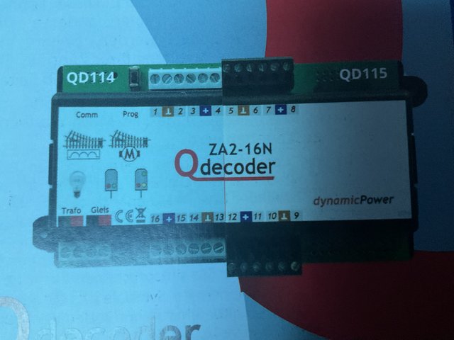

Het antwoord is dus ja, en ja. Het is eigenlijk hetzelfde als een locdecoder instellen. Het loont best de moeite een beetje op die site rond te klikken. Misschien nog handig: Kato-Weichen können mit einem Qdecoder der ZA2-Serie; also ein ZA2-16N QD114 oder QD115)
Doe er je voordeel mee :D
