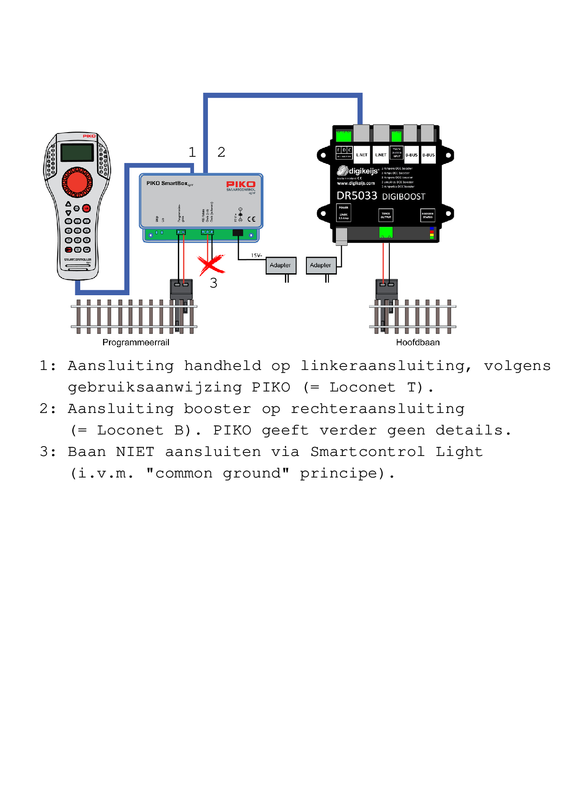

¿ Is het mogelijk om een booster aan te sluiten op de PIKO SmartBox light ?
Dat wordt wel gesuggereerd, maar ik kan er niets over vinden.

Schijnbaar wel Marco. Wat ik zo gevonden heb (https://encyclopedie.beneluxspoor.net/i ... rol_System) zou er wel een booster aansluiting aanwezig zijn. Echter is er nergens een booster van Piko te vinden. Zou toch iets over in de handleiding moeten staan.
Berichten: 6137
Re: PIKO SmartBox light / booster
Dat Artikel verwijst niet per definitie naar de smart control light.
Maar als het goed is zit er op je smartbox light 2 loconet aansluitingen. 1 daarvan zit je handbediening. De andere is volgens mij een loconet B aansluiting waarbij de B staat voor booster. Dus het antwoord gaat dan zijn.ja daar kan een booster op aangesloten worden die via loconet wordt aangesloten.

Pffffff, na veel moeite oplossing gevonden, met hulp van Digikeijs. Probeer zo snel mogelijk een reactie te geven.
Maar inderdaad, Piko suggereert het wel, maar geeft bitter weinig informatie.

Zo, netjes uitgewerkt ;-)
(LET OP DE AANSLUITING VAN DE BAAN — PUNT 3)

Je kan ook de handleiding van de Uhlenbrock Daisy II er bij halen, deze en de Piko smartcontrol zijn hetzelfde.
Alles van Uhlenbrock past dan ook op de Piko smartcontrol.
