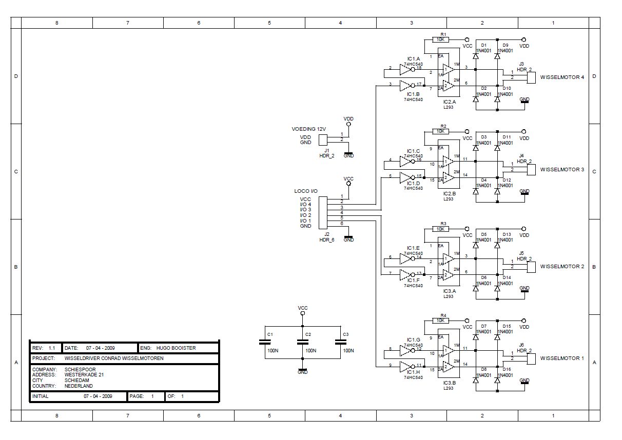

Ik heb de Peco code 80 wissels en de conrad wisselmotor, werkt prima, ook met veertje in de wissel.
Verder heb ik op basis van Loconet, van Deloof, nog een wisselaansturing gebouwd. Hierbij wordt de polariteit bij schakelen omgewisseld en kan ik dus met 2 draden de wisselmotor bedienen, deze heeft toch eindafschakeling.
Bij interesse wil ik dit schema best posten.
Mvg Hugo
Mvg Hugo

Re: Peco wissels zonder veer?
Hierbij het schema van de wisselaandrijving, hiermee kun je dus alle wissel schakelen die een eindafschakeling hebben en 2 diodes gebruiken. Hierbij worden de 2 draden met de diodes bij elkaar op een contact gezet en de andere losse draad op het andere contact.
Hugo
Hugo
- Schema Wisselaandrijving zw-wit.jpg (112.79 KiB) 2484 keer bekeken
