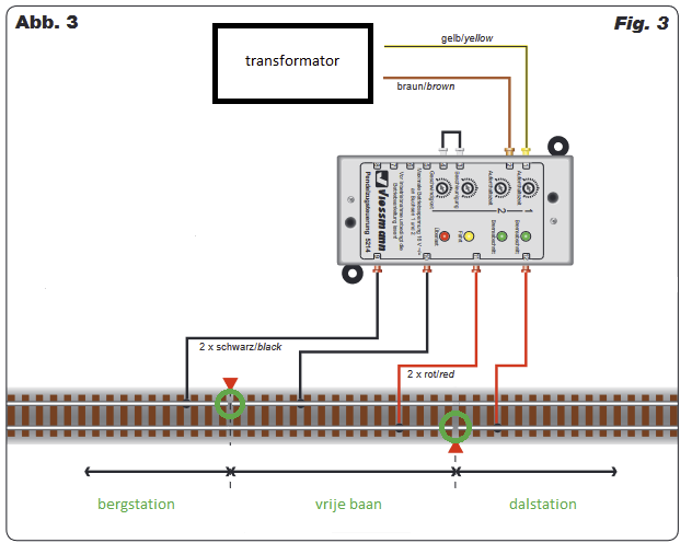

Ik heb een viessmann 5214 pendelautomaat maar kom er niet uit met de handleiding.
Ik heb een bergbaan met twee stations.
Op de tekening staat twee draden zwart en twee rood, moet dat bij elk station of per station een van elk.
Wie kan er voor mij een eenvoudig schema maken, ik kom er zo niet uit en electronica is niet mijn sterke kant.

Help dit ?
https://vasutmodell-centrum.hu/img/3413 ... 1645767145
Is plaatje 3 uit de handleiding, lijkt me redelijk simpel ...
Wat snap jij niet? Dan gaan we je helpen om het wel te snappen

Berichten: 3894
Re: Viessmann 5214 eenvoudig aansluiten
Hier vindt je de originele handleiding. Die diodes zitten er wel (afbeelding 5 en 6), maar die worden gebruikt om seinen aan te sturen, niet voor de rijstroom.
Om hem aan te sluiten en werkend te krijgen hoef je alleen naar afbeelding 3 te kijken. De opmerking over schaal Z in de afbeelding heeft alleen betrekking op de rijspanning! Je moet dan het geheel op de andere aansluiting van de Viessmann transformator aansluiten (Z heeft namelijk een lagere rijspanning). Dat stuk kun je dus gewoon negeren.
Pen 5 en 6 hoef je niet te gebruiken. Die zijn alleen om hem handmatig te laten vertrekken, je wacht dan niet tot het tijd is om automatisch te vertrekken. Het gebruik er van is dus optioneel, niet noodzakelijk.
Berichten: 3894
Treinenwilhelm schreef: 01 okt 2023 08:03 Op de tekening staat twee draden zwart en twee rood, moet dat bij elk station of per station een van elk.
Bij het ene station alleen de zwarte draden en bij het andere station alleen de rode.
Voor het gemak heb ik het ene station 'bergstation' genoemd en het andere 'dalstation'. In de rails moet je twee keer aan één kant een onderbreking maken (bij de groene cirkel). Let wel op, bij het ene station de rechter railstaaf en bij de andere de linker railstaaf. Het deel 'vrije baan' kan net zo lang zijn als je wilt, mits er maar een volledige trein in past. De station-delen moeten minstens zo lang zijn dat je hele trein er in past.
Let op! Je laatste wagon MOET ook stroom verbruiken. Dat kan door ingebouwde verlichting in die wagon. Heeft deze dat niet, dan moeten er toch stroomafnemers op gemaakt worden. Tussen deze afnemers plaats je dan een weerstand van 33 kilo-ohm. Je laatste wagon moet daarvoor natuurlijk wel metalen wielen hebben. ;-)
