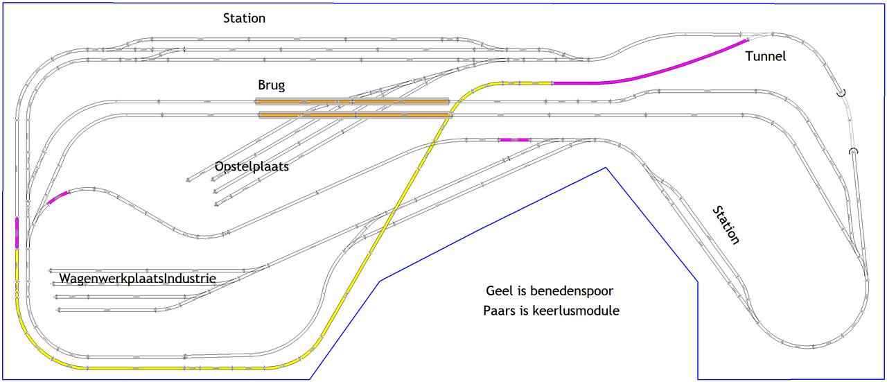

Mede door de beschikbare ruimte heb ik gekozen voor n spoor van Fleischmann(zonder bedding). Het geheel wordt overigens opklapbaar gemaakt.
Ondanks dat ik nog veel dien in te lezen in de mogelijkheden heb ik een layout van een sporenplan in Scarm gemaakt. Het gedeelte opstelplaats en wagenwerkplaats/industrie wil ik nog aanpassen.
Kan dit sporenplan wel ivm de keerlusmodules? Afstand tussen de rails bij de stations?
Graag hoor ik op/aanmerkingen om deze te verfijnen/te verbeteren.

Keerlussen zijn het probleem niet meer tegenwoordig.. ;-)

En als je digitaal gaat rijden is een keerlus geen probleem zorg wel dat hij langer is dan je langste trein .
En ik zie enkel de lange paarse streep als keerlus , niet de korte paarse stukjes in je scram tekening .

Keerlussen zijn tegenwoordig zowel in analoge als digitale banen geen probleem meer. Daar zijn handige, elektronische oplossingen voor.
Je geeft op je baanplan geen maten weer en ik weet niet of je om de baan heen kunt lopen.
Het deel buiten de inkeping lijkt me te diep om vanaf de voorkant te bereiken. Als je een ontspoorde trein wilt pakken - of erger - een storing moet verhelpen, is een diepte van 80 cm het maximum.
Ik denk dat de hellingen links en rechts van de brug te steil worden om voldoende hoogte te krijgen. Je kunt maximaal met 3% stijgen, dus 3 cm per meter en 35mm vrije doorrijhoogte (van bovenkant spoorstaaf tot onderkant brug) is een absoluut minimum en dan kun je niet met bovenleiding rijden.
In N wordt veel met flexibele rails gewerkt en daar kun je natuurlijke, ruime bogen mee leggen. Jouw treinen gaan vaak "haaks" de hoek om. Je kunt er dus ook voor kiezen bogen ruimer en flauwer te maken.
