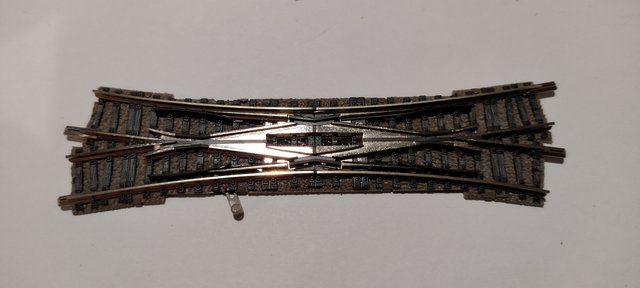

Ik heb een Fleischmann Engels wissel 9184 die op zich goed werkt, maar als ik een elektrische aandrijving monteer, weigert deze het palletje om te zetten. Dit gebeurt me niet één keer, maar met diverse engelse wissels. Ik had al eens gedacht op het "kopje" van het palletje wat af te vijlen, omdat het lijkt dat hij niet soepel kan bewegen, maar dat helpt ook niet. Herkent iemand dit probleem en heeft iemand een oplossing?

Ik dacht dat die palletjes uitneembaar zijn (zodat je ze omgedraaid erin kunt zetten als je de magneetspoel omgekeerd wilt gebruiken als ondergrondaandrijving). Zit 'ie wel ver genoeg erin gedrukt?

Ik had dit probleem ook bij een dergelijke wissel. De oplossing gevonden door de spanning op de wissel te verhogen van 14 volt naar 16 volt. Daardoor heeft de aandrijving net wat meer kracht. En nu werkt het wissel zonder problemen.

Ik heb de spanning verhoogd en dan doet de wissel het inderdaad beter. Maar dat is in teststand. De baan is digitaal en de spanning die via de wisseldecoder wordt afgegeven is nu eenmaal 14 V, dus dat wordt hem niet. Niettemin bedankt voor jullie suggesties.

Dan moet je de spanning naar je wisseldecoder verhogen en dus een andere voeding er naar toe brengen. Er zit weinig anders op.

Dat zou inderdaad de enige oplossing zijn, maar aangezien de wissel (het wissel?) op een cruciale plaats zou komen en moeilijk toegankelijk, heb ik het sporenplan gewijzigd waardoor deze wissel niet meer nodig is en in de verkoop kan. Bedankt nog. Vr groet, Jan
