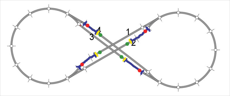

Maar goed, hierbij een schema waarbij we uitgaan van een omgepoolde motor in een van de lok's. Kleine kanttekening: het blauwe is het te schakelen gedeelte (stopsectie), met gebruik van zelf denkende wissels is die stopsectie incl. de wissel. De lengte van de stopsectie is afhankelijk van een aantal factoren; remweg trein en de lengte van de lok (dit om doorschieten te voorkomen) en de lengte van de totale trein (deze moet wel volledig op het perron staan en zodanig dat de wissel vrij is voor de vertrekkende trein).
Als je denkende wissels gebruikt (bv van Fleischmann) hoef je maar aan een kant de rails te isoleren (aangegeven in het geel), door de wissel dan te schakelen krijgt de stopsectie de benodigde spanning en gaat de trein vanzelf rijden.
Rode stippen zijn reedcontacten aankondiging gereedstaande trein, de groene om de eerder ingestelde rijweg vrij te geven waardoor de relais vrij komt. Waar de rode moeten komen kun je bepalen door te kijken waar de lok stopt en dan precies onder de eerste wagon die voorzien is van magneet de reedcontact te plaatsen en mocht dat te veel wisselen kun je altijd nog overwegen een tweede reedcontact er voor te plaatsen die parallel is geschakeld.
Als dit duidelijk is kan er worden begonnen met het electrische schema voor de aansturing van de relais.

Bedankt voor de uitleg, ziet er goed uit. Ik ga toch voor de optie om de loc niet om te polen. Als ik in deze loc's een dititale decoder plaats met analoog herkenning kan ik zo ook op mijn grote(re) baan gebruiken.
Als je voor mij ook een aansluitschema zou willen maken, ben ik je zeer erkentelijk.
