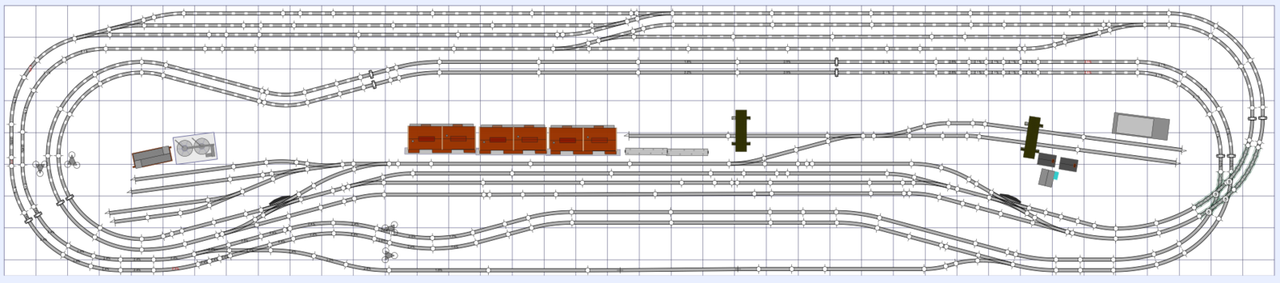

Weer aangepast..nu kunnen de teinen mooi twee rondjes rijden en heb ik toch een aantal opstelsporen. het schaduw station zal achter een wandje komen
Het spoor beneden moet nog speelser worden gemaakt.

Ziet er goed uit, maar als je de locomotief van je goederen sleepje wil laten omrijden moet dat over het hoofdspoor. Kan, en kan een uitdaging worden. Er is ruimte genoeg voor een oplossing, vraag wordt of je dat ook wil.

Wordt het dan niet te vol met een extra omloopspoor?

Je kunt aan beide zijden nog een wissel inbouwen met een klein spoortje, er behoeft slechts een locomotief te staan. Dan heb je geen omloopspoor nodig. Wordt het niet te vol? Met wat ik heb aan documentatie is mijn antwoord nee. Als het maar spoor logisch is. Al moet ik je wel nageven dat gezien de periode die je hebt gekozen er wel een wind waait om het maar zo simpel mogelijk te houden, alles wat extra is wordt eruit gesloopt. Uiteindelijk moet je dat doen waar je jezelf happy bij voelt.

Toch weer een kleine aanpassing: een opstelspoor erbij gemaakt rekening houdend met de rijrichting, om makkelijk treinen op en af de baan te halen.
Het parade spoor beneden zal tzt speels in flexrials met ruime bogen aangelegd worden.

Daar moet dan wel een hoog randje naast zodat ze niet van de treintafel aftetteren

Er komt zeker een "vangrail" / talud om ongelukken te voorkomen

Ik vind het wel een mooi ontwerp en benieuwd naar je verdere vervolg. In mijn optiek had het iets minder vol gemogen, maar ben benieuwd!

Ik geloof dat het ontwerp dat er nu staat het gaat worden, wellicht sommige bogen iets ruimer ( al de ruimte het toelaat) maar deze basis spreekt me zeker aan.
Met mijn dank aan iedereen die geholpen heeft om dit tot stand te laten komen. Nu het geheel nog bouwen 7(8)7
