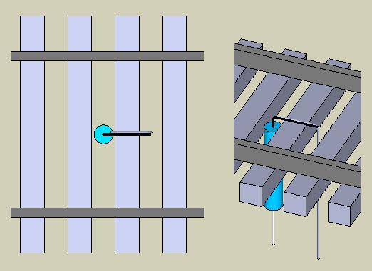

Om even terug te komen op de magneetjes: toen ik nog analoog reed had ik onder elke lok een dun schijfmagneetje zitten. Geen enkele lok gaf daarbij problemen. De magneetjes waren rond 1,5-2 mm dik. Alle wissels werden moeiteloos genomen (zelfs de magnetisch gevoelige Arnold wissels). Nooit een trein ontspoord, nooit blijven haken.
De reed contacten had ik verticaal gemonteerd. Zag je niets van na het instrooien van het schotter. Zie plaatje.
Paul
Paul
