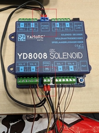

Goedemorgen,
ik heb onlangs een YD8008 aangeschaft, aangesloten op de voeding van de z21 (althans doorgelust, zie plaatje).

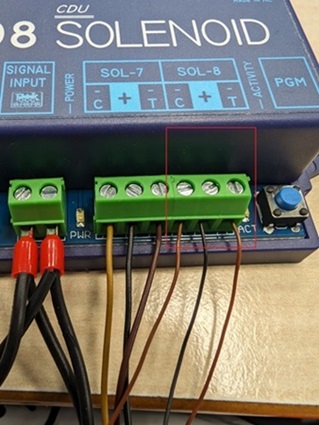

Daarna wissels aangesloten, te weten de Fleischmann 640000 (3 stuks). Tot mijn verbazing schakelen ze maar 1 kant op, als ik de wissels dus weer terug wil zetten naar de oorspronkelijke stand gebeurt dit niet. Ik dacht eerst dat het een kwestie van de 2 bruine draden omwisselen was, maar helaas bracht dit geen soelaas. Ik schakel met de z21 app op een Android tablet en dat gaat prima en ik hoor en zie de wissels schakelen. Het zijn 2 wissels van Marktplaats en 1 geheel nieuwe. Alle 3 vertonen ze echter hetzelfde euvel.
YD8008 doorlus.jpg (120.12 KiB) 971 keer bekeken
Komt dit bekend voor? En weet iemand wat er aan de hand zou kunnen zijn ?
Alvast bedankt voor de moeite van het kijken :-)

De Yamorc moet je een aparte voeding geven. Rond de 15 a 16 volt. Zoals je het nu hebt gedaan lijkt het erop dat je de Yamorc voedt met de DCC uitgang van de z21. Dat moet je absoluut niet doen.

WouterDeBanaan schreef: 13 mar 2024 10:05 De Yamorc moet je een aparte voeding geven. Rond de 15 a 16 volt. Zoals je het nu hebt gedaan lijkt het erop dat je de Yamorc voedt met de DCC uitgang van de z21. Dat moet je absoluut niet doen.
Hmmm vreemd, dat werd mij verzekerd door DTS waar ik de Yamorc heb gekocht dat dat geen probleem was. Pas als je meerdere producten aansluit zou een externe voeding een must zijn.
Ik voed de Yamorc trouwens met de voeding uit de z21, die is doorgelust naar de DCC en van daaruit naar de track.

Ik heb mijn yamorc bezetmelder, esu servo decoder allemaal aan dezelfde voeding als de z21start. Heb je niet een paar draden verkeerd zitten?

kootje007 schreef: 13 mar 2024 10:27 Ik heb mijn yamorc bezetmelder, esu servo decoder allemaal aan dezelfde voeding als de z21start. Heb je niet een paar draden verkeerd zitten?
Dat dacht ik dus ook in eerste instantie, maar heb alles al een keer omgewisseld, geen resultaat.
Hij probeert het wel hoor, en het zou aan een lamme veer kunnen liggen, maar alle 3 hebben ze hetzelfde probleem dus.

In de handleiding staat ook dat dit kan. Zorg wel dat je de plus en min aan beide kant goed hebt. Je hebt nu 2 zwarte draden en ik kan nu niet goed zien of je het onderaan niet toevallig omgedraaid hebt. Zie handleiding.

kootje007 schreef: 13 mar 2024 11:36 In de handleiding staat ook dat dit kan. Zorg wel dat je de plus en min aan beide kant goed hebt. Je hebt nu 2 zwarte draden en ik kan nu niet goed zien of je het onderaan niet toevallig omgedraaid hebt. Zie handleiding.
Klopt hoor, dat hebben we terdege gecontroleerd :-)

Het probleem is opgelost. Het enige verschil is dat ik de wisselaandrijving daadwerkelijk op de wissels heb gezet. Daarna werkte alles perfect. Vanmorgen was ik aan het testen met alleen de aandrijvingen. Blijkbaar is het nodig dat de wissels ook meegenomen moeten worden in het testproces.
Nog even een stukje info van Marcel Willemse van DTS wat zeer plausibel lijkt:
Mooi!
Dan is mijn grote vermoeden dat de spoel na het schakelen net even een klein stukje terugstuiterd en daarmee het electrische contact onderbreekt.
Zonder het wissel eraan is er geen mechanische weersstand die de spoel ook op zijn plek houdt na de schakeling.
