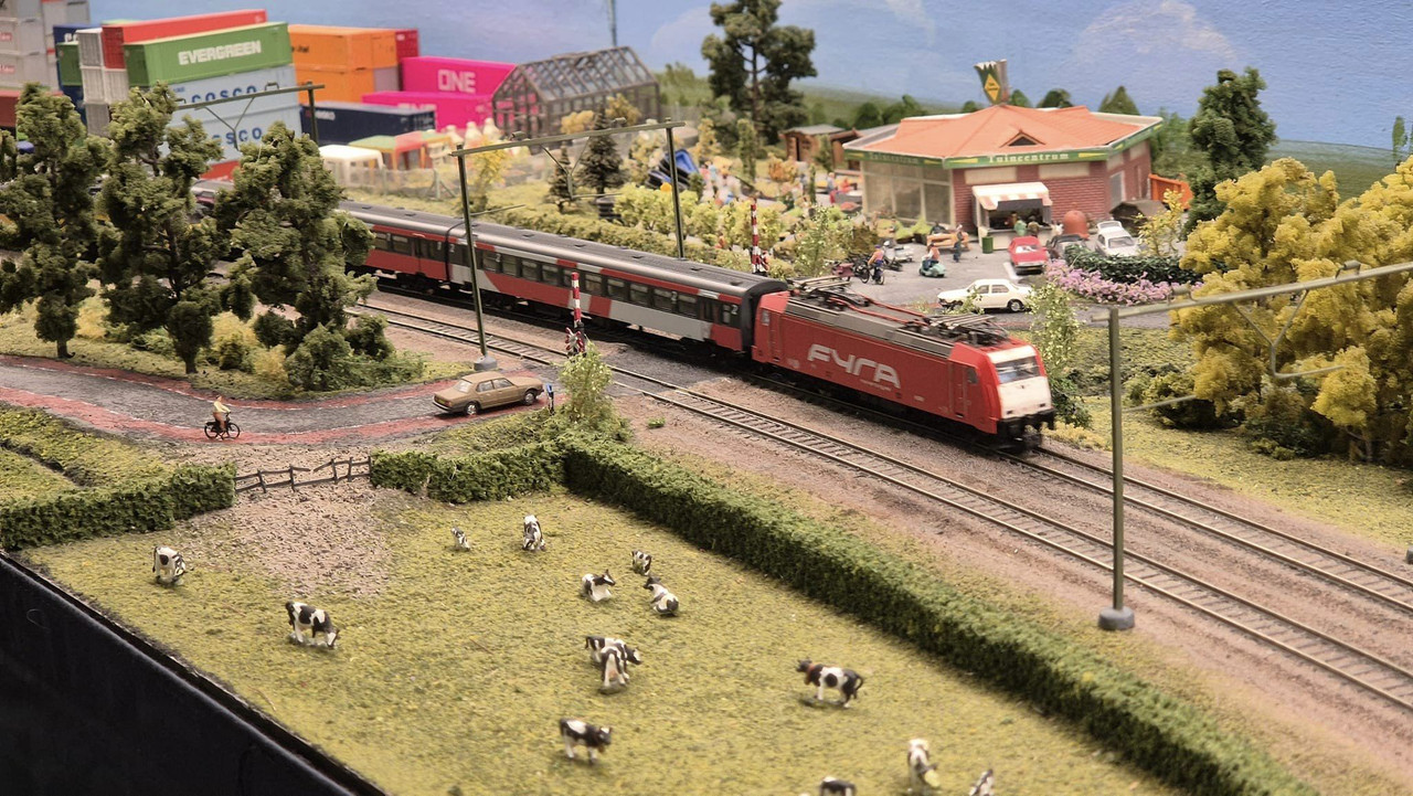

Hier 17 minuten film van onze baan op Intermodelbau 2024 in Dortmund

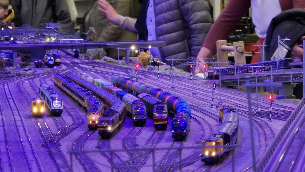

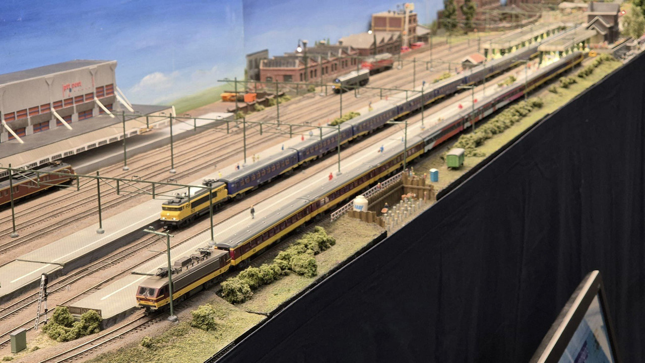

Hierbij de foto's van Intermodelbau 2024 in Dortmund van onze baan

Mooie foto's! Wat een werk, zo'n hele baan twee keer verhuizen, chapeau!
Berichten: 3924
Re: Modulebaan Delftse Modelbouwvereniging
Het viel mij op dat er dit jaar erg veel Nederlandse banen te zien waren in Dortmund. Blijkbaar doen wij Hollanders toch iets goeds. 😎
Berichten: 8452
Mooie foto's en filmpje Paul , zeker met die dag en nacht situatie .

Ja ziet er prachtig uit Paul.
leon1965
Berichten: 1179
Bericht door leon1965 »
prachtig mooie baan, een genot om naar te kijken (en inspiratie op te doen)
Leon
Win11, iTrain, Dinamo
jw82
Berichten: 448
Bericht door jw82 »
Erg mooi overzicht zo, fraaie foto's van een mooie baan!

Kijk dat zijn eens rijlengtes, mooi man.
In de film zie ik interessante treinen op 5:25 Alpen Express, 12:20 Swiss-Express (denk ik)
13:26 City Night Line en 16:57 HSL met Belgische rijtuigen (weet niet zeker).
Op foto 18 van boven zie ik een Hondekop tweetje off road gaan. Wat is daar gebeurd bij de oprit?
De GMC Vandura van The A-Team bij de carwash is geweldig.

De Hondekop ontspoorde met midden draaistellen op het kruiswissel voor de fly over, de twee duwende motorstellen waren lekker door aan het duwen, hier moest even een foto van gemaakt worden alvorens de ravage op te ruimen :lol:
