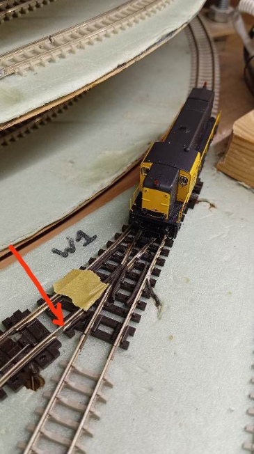

Ik heb een stukje tape op 1 staaf van het puntstuk geplakt. Nu ontstaat er geen kortsluiting.
Conclusie: omdat de wielflenzen van de Piko locs serie 2400 breder zijn raken ze net de staaf van het puntstuk welke kortsluiting veroorzaakt.
Ik twijfel of ik een klein stukje van de staaf ga afslijpen met de dremel zodat de flens deze niet meer kan raken. Wat denken jullie?

Re: Peco insulfrog kortsluiting
Bij een insulfrog kan er op de binnenste vertakkingssporen alleen stroom staan in de stand van de wissels.
Dus bij rechtdoorstand hoort de aftakking stroomloos te zijn en omgekeerd.
Dus 1 van de 2 aftakkingen krijgt maar stroom,dus kan er geen kortsluiting ontstaan.
Als er toch stroom op staat is er ergens een stroomtoevoer aangebracht die er niet hoort.
Het ligt dus niet aan de wielen maar aan de stroomtoevoer die dient altijd vanaf het begin van het wissel waar de sporen samenkomen (en alleen daar) aangebracht te worden.
Elke extra stroomtoevoer in de afttakkende sporen kan kortskuiting veroorzaken.
Ha Bert,
Ik denk dat ik begrijp wat je bedoelt. Zie foto.
Moet ik hier een isolatie las plaatsen? Nu is de rails daar gewoon verbonden met de rest en staat er spanning op.
Klopt.
De aangeduide rail krijgt stroom van elders en dat hoort niet bij rechtdoorstand.
De andere binnenrail uiteraard bij gebogen stand ook.
Meestal komt dat door een ander wissel .
Bij een inhaalspoor met aan aan beide zijden een wissel komt er stroom op de beide binnensporen te staan bij verschillende stand van de wissels.
De wisselstand bepaalt immers welk spoor stroom krijgt.
In dat geval moeten dus isolaties is de beide binnensporen worden aangebracht.
Kan bij de pilj maar ook bijv. ergens halverwege het inhaalspoor.
Dus voor je de lok onderhanden neemt en gast frezen aan het wissel zou je de isolatielasjes bij de pijl in beide binnensporen kunnen aanbrengen en testen.

Op die twee sporen die naar het puntstuk liggen, moeten altijd isolatie geplaatst worden.
Bert heeft helemaal gelijk met zijn antwoord.
Heb zelf ook meer dan 80 Peco wissels maar nooit geen kortsluiting gehad, lees de handleidingen, die erbij geleverd worden.
Daniel, gewoon een heel klein stukje van 1 van de 2 railstaven die naar het hartstuk leiden een heel klein stukje afvijlen of met de Dremel weg halen.
Het enige wat je moet doen is zorgen dat als er een wielstel over het hartstuk rijdt dat deze niet beide railstaven kan aanraken.
Eigenlijk had Peco deze net even een halve mm verder uit elkaar moeten leggen.
(even de koe en zijn achterwerk verhaaltje:)
nog beter had geweest om geen insulfrog maar electrofrog wissel te gebruiken. Dan had je geleidende hartstukken gehad wat natuurlijk beter is.. Alleen had je dan wel hartstukpolarisatie toe moeten passen.

Het zou ook kunnen dat als je een stukje tape van 0.5 mm breed precies in het midden vanaf het puntstuk plakt tot waar de staven verder uit elkaar liggen, het probleem ook weg is. Als je op de één of andere manier de isolatie tussen de rails iets omhoog breng, zal het wiel de andere staaf niet meer raken.
Dit is schematisch volgens mij het kortsluitprobleem in jouw geval.
Beide wissels in zelfde stand is er geen probleem.
Dat verandert als de wissels in verschillende stand staan: er kunnen problemen ontstaan bij de posities A.
Om jouw probleem helemaal te tackelen kun je isolatielasjes of zaagsnedes toepassen.
Uiteraard zullen de oplossingen van TonN en FidOo ook prima kunnen.
Een kwestie van wat je handig en gemakkelijk vindt.
Dan krijg je met mijn oplossing de onderste situatie.
Bij de linker wissel krijgt het linker groene stuk alleen stroom bij rechtstand.
Bij de rechter wissel krijgt het rechter groene stuk alleen stroom bij gebogen stand.

Ik heb bewust de insulfrog wissels gebruikt in het schaduwstation vanwege de ruimte. Voor de rest heb ik electro frog wissels met puntstuk schakeling/relais. Dit werkt perfect.
Ga nog even overdenken wat ik ga doen.
Ik heb 2 Piko 2400-en. Beide zelfde probleem. Mijn 2200-en ga ik nog testen.
@Bert, ik heb al stop secties in gebruik. Deze worden wel gevoed via de bezetmelder.
Hoi Daniël,
Bij wat speurwerk op het www kwam ook als oplossing een drupje nagellak zie : https://forum.modelspoormagazine.be/ind ... 000.0.html
Met groet Rob
- Berichten: 487
Allen,
Ik heb er uiteindelijk voor gekozen om met de dremel de afstand tussen de 2 staven van het puntstuk te vergroten.
Probleem is nu opgelost. Heb je nog de keuze, kies dan electro frog wissels met puntstuk polarisatie.
Bedankt voor alle tips!
