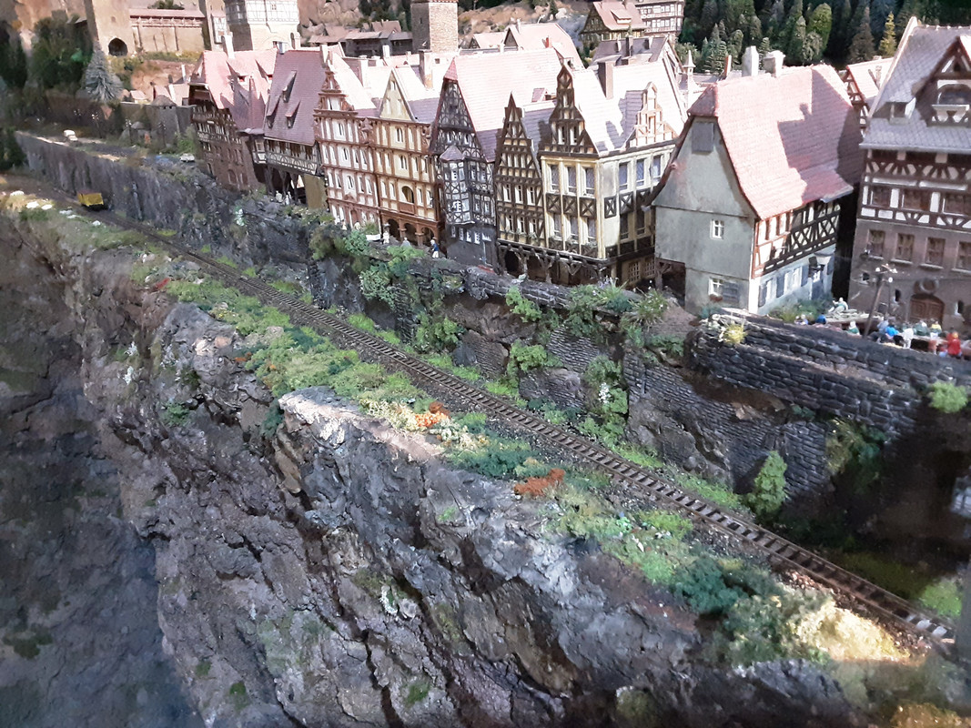

weer een tijdje geleden Er waren 2 knelpunten /potentieele irritaties op de baan .
Een tunnel onder zijkant van het stadje niet bij te komen maar boven de tunnel een straat met huizen markt etc .Toch maar de zaag gepakt .Huizen konden een stuk naar achteren gelukkig en geen schade verder .Het tweede knelpunt was een tunnel vlak voor de camping met uiteraard de nodige scenery er boven .Dak van de tunnel waren 2 cm dikke planken !

Terecht heet je draadje 'details', want die zijn er genoeg!! Heel erg leuk om mee te kijken en steeds weer iets nieuws te zien.

dank je jan willem Ik ben steeds bezig met met veranderen ook vaak geinspireerd door andere banen en bv werkelijkheid

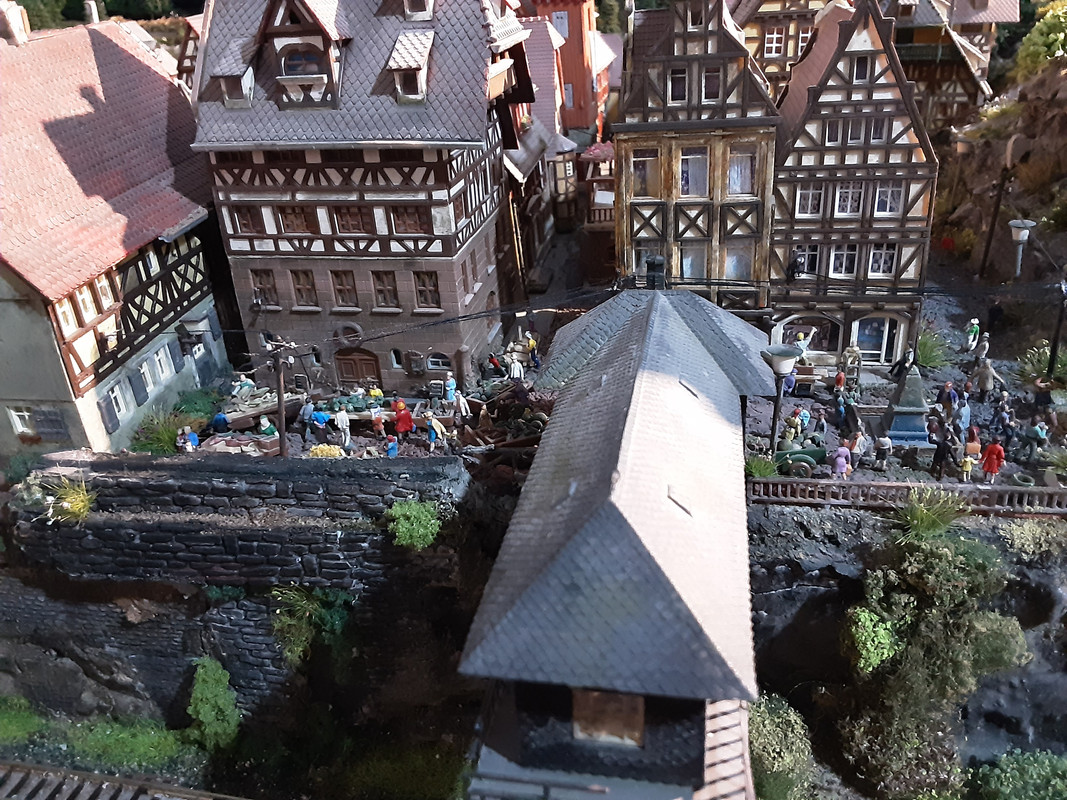

Hele draadje doorgelezen. Prachtige baan en foto's Kees!

Kees,
Mooie baan en veel mooie details.
Ik hou van veel poppetjes op de baan die maken het realistisch.

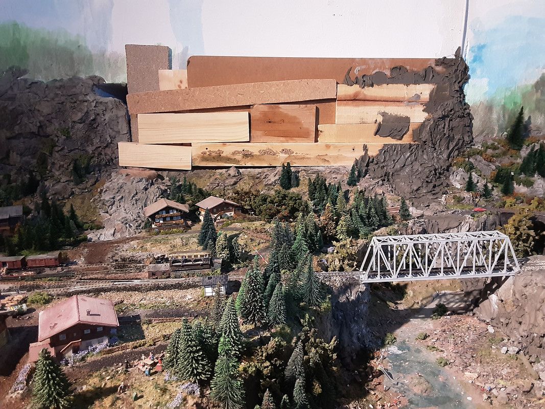

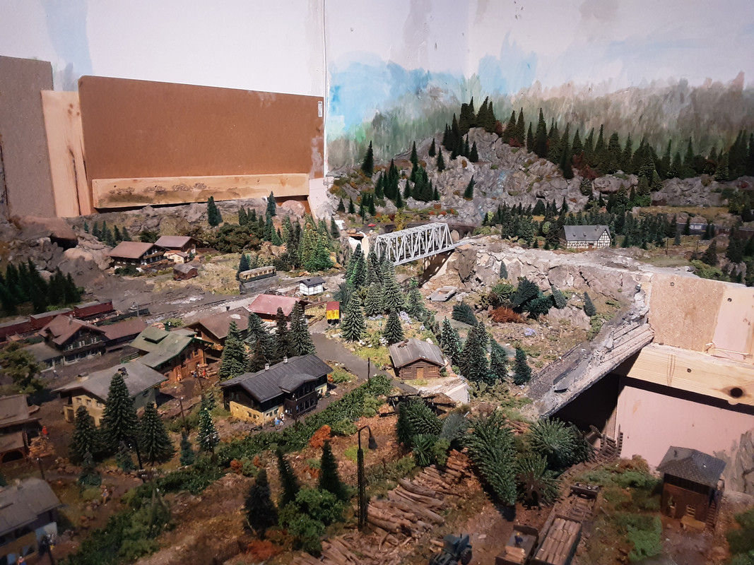

De op een laatste module geplaatst en dat was niet echt gemakkelijk .
Door mn gebruik van cement en de beperkte ruimte was het pittig .Uiteraard moest ik links en rechts spoor verleggen en behoorlijke spleten opvullen . Ook de achterwand vraag het nodige .

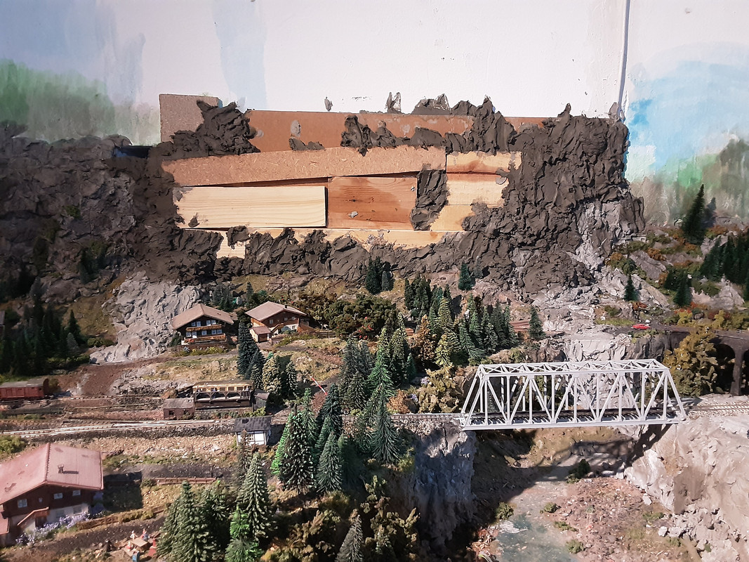

gisteren bij de timmerman in onze straat wat restanten hout gehaald
En begonnen met de achterwand /bergwand .
opvullen van de spleten en zo verder gaan
Berichten: 3932
Re: details

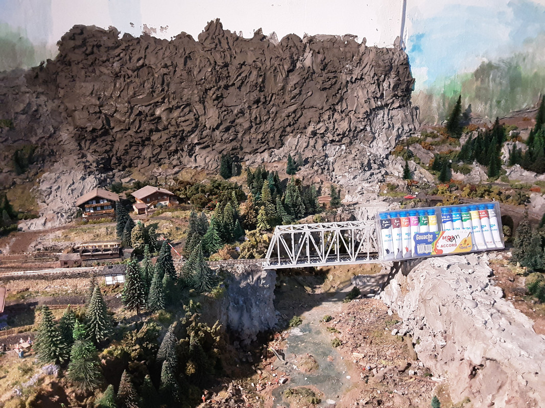

Wat gebruik je voor de rotswand? Is dat tegellijm?
kanarie
Berichten: 419
Re: details
Bericht door kanarie »
Nee puur cement
Tegellijm niet te krijgen hier
Breng dit in delen aan Eerst de basislaag en daarna meer vormgeven .
Cement hier gemakkelijk te krijgen in 25 kilo zakken
Gips alleen de sneldrogende variant en dat is niet zo handig .
Beetje lastig werken dus daar ben ik wel even zoet mee .
Daarna met goedkope waterverf op kleur brengen en met foliage bomen en struiken afwerken
groetjes
kees
Berichten: 3932
Re: details
Het ziet er prima uit hoor! Wellicht een beetje zwaar, maar het resultaat mag je zeker tevreden over zijn .
kanarie
Berichten: 419
Re: details
Dank je
inderdaad een beetje zwaar maar de lokale timmerman maakt stevige tafels
Deels sluit het ook aan de wanden dat verdeelt het gewicht een beetje
groetjes
kees

weer wat verder met de bergwand vandaag
leon1965
Berichten: 1201
Re: details
Bericht door leon1965 »
voordeel van cement is dat het mooi grijs opdroogt, geeft een goede basis kleur
Leon
Win11, iTrain, Dinamo
kanarie
Berichten: 419
Re: details
klopt en met die goedkope kinderwaterverf kan ik stap voor stap de rotsen op kleur brengen ,goed verdund ,doordat het cement op de ene plek meer waterverf opzuigt dan op de andere plek komen er vanzelf nuances ,begin met zwart .Dagje drogen en weer een beetje verf aanbrengen dan een beetje bruin her en der en zo verder .
groetjes kees

kanarie
Berichten: 419
Re: details
De laatste hand gelegd aan de cement bergwand .Nu een een paar dagen drogen en dan aan de gang met waterverf Vanmiddag een doosje gekocht .
