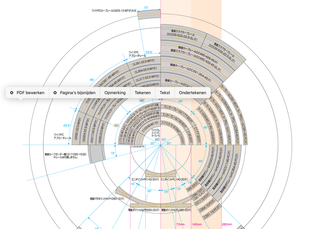

Tomix heeft er wel werk van gemaakt om geometrie heel basic te houden.
Zoals op in dit plaatje.
Links is hart op hart 36mm en rechts 72mm.
Volgende week meer plaatjes van de geometrie en dergelijke.

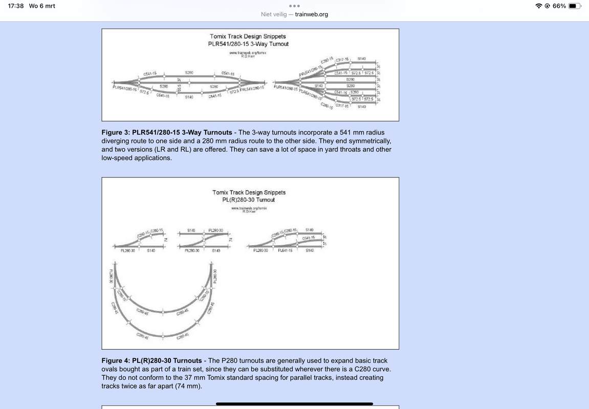

Hierbij nog even de geometrie van Tomix track
Leon1957
Berichten: 61
Lid geworden op: 29 feb 2020 10:57
Re: Tomix Fine Track Tips
Bericht door Leon1957 »
Hierbij de verschillende wissel combinaties

Nog een eenvoudig overzicht van Tomix rail voor meer info zie Anvalo.nl
Mvg Leon57
