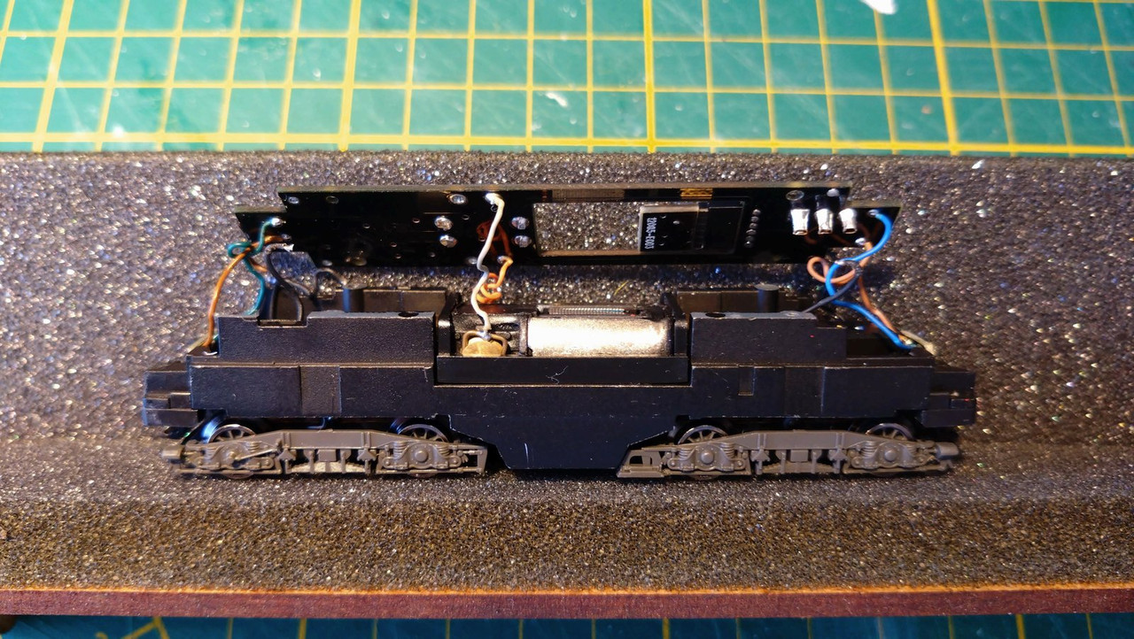

Vandaag even een lokje opereren. Van digitaal voorbereid naar digitaal voorbereid 2.0 :mrgreen: :lol:

Re: Oostenrijk in Miniatuur, ÖBB in N
Operatie geslaagd, patiënt niet overleden!
Enige tijd geleden kwam @WouterDeBanaan met een printje voor de Rh1046 van Arnold. Altijd leuk natuurlijk maar laat ik nou net niet die lok in mijn verzameling hebben zitten. Dus ik op jacht naar de lok om die om te bouwen. De lok in Valousek Design gevonden in Oostenrijk bij Krois-Modell. Besteld, met de post over laten komen en voila, nummer 3 is binnen.. :mrgreen: :mrgreen: 7(8)7 |:(
Eenmaal het nieuwe printje ook binnen heeft het nog een aardige tijd geduurd voordat ik mij eraan ging wagen om de operatie te starten. Kommer en kwel werd het gelukkig niet, wel met spoed op zoek naar een DH18a decoder, want die past er in en de rest niet! Mooi vertraging op de lijn, maar dat kwam ook erg snel goed (tnx @piksov voor de snelle verzending :Thumb ) Eenmaal decoder binnen weer verder met de operatie, patiënt gelukkig nog steeds in leven :lol:
Wat support ondersteuning van SpoorLaar om wat details te bekijken en het instellen van de decoder heeft geresulteerd in een succesvolle operatie!
Tot zover de onderstaande functies werkend! Nu nog eens alles in iTrain kloppen, maar dat is voor later. Ook de opvolging van de functietoetsen bekijken of die aangepast kunnen worden (alles netjes na elkaar).
F0 frontsein (voor/achter)
F1 A-sein voor
F2 A-sein achter
F3 Sluitsein voor
F4
F5 Sluitsein achter
F6
F7
F8 Binnenverlichting
Patiënt ligt nu nog op de uitslaapbank en mag straks terug de vitrine in.
Oude printplaat:
Nieuwe printplaat:
Werkende frontverlichting: (Op de achtergrond een ander projectje, in onderdelen, wat ik ook nog eens moet afmaken..)
Uitslaapbank:
Een totaalverslag zal ik nog eens op m'n website zetten zodat de liefhebber er naar kan kijken :mrgreen:
