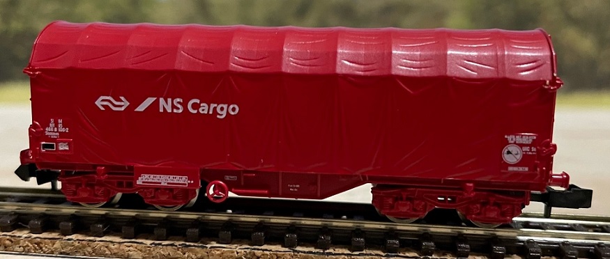

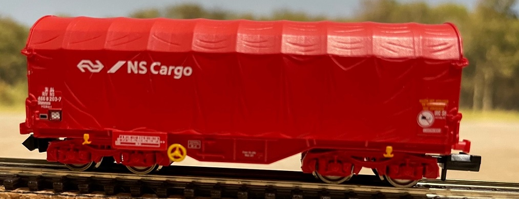

Bij deze nog de beloofde foto's:
@Rick je hebt gelijk, de mint groene begint met 31. Ik had de spurweite-n database gebruikt als basis voor mijn eigen data base en had deze na aankoop niet goed gecontroleerd. Met het op de foto zetten van de wagon realiseerde ik de fout, excuses daarvoor.
Die andere nummer variant is ook van spurweite-n, maar de betrouwbaarheid van die info valt nu dus te betwijfelen. Ik ben nog op zoek naar de blauwe roco's, als ik ze vind zal ik het hier dan nog wel eens posten :)
Roco 25205 - 31 84 477 7 281-1
Roco 25205 (2).jpg (124.5 KiB) 39766 keer bekeken
Roco 25383 - 31 84 466 8 100-5
Roco 25383 (2).jpg (122.7 KiB) 39766 keer bekeken
Roco 25382 - 31 84 466 8 106-2
Roco 25382 (2).jpg (119.77 KiB) 39766 keer bekeken
Fleischmann 837918 - 31 84 466 8 203-7
FLM 837918 (2).jpg (121.04 KiB) 39766 keer bekeken
Berichten: 1784
Re: [DATABASE] NS Sahs, NS Sahmms, NS/NL Shimmns in N
Op de foto's is ook goed het verschil tussen de Roco en de Fleischmann versie te zien; andere kleur, opschriften verkeerd geplaatst maar de gele haken en handwiel zijn wel een verbetering.
Sibbesuisje
Berichten: 749
Bericht door Sibbesuisje »
Rick schreef: 07 jan 2022 15:40 Op de foto's is ook goed het verschil tussen de Roco en de Fleischmann versie te zien; andere kleur, opschriften verkeerd geplaatst maar de gele haken en handwiel zijn wel een verbetering.
Wat betreft de positie van het opschrift, ik zag een foto op het internet waar het NS logo toch net onder de bogen zat, dus op basis daarvan is het model van Fleischmann misschien helemaal niet zo verkeerd, en zit het bij de Roco modellen juist een beetje laag.
Berichten: 1784
Als ik het zo zie zou de ruimte tussen de knik en het opschrift ongeveer even groot zijn als het opschrift zelf, maar ik bedoel ook de andere opschriften. ;)
Helaas is dat tegenwoordig standaard bij Fleischmann, bij de Duitse staalwagens zijn de opschriften ook zo lomp neergezet en bij de blauwe NS-wagens is niet eens de juiste mal gebruikt.

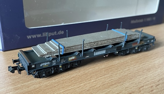

Ter aanvulling van de database: foto van de Liliput L265791 Sahmms
