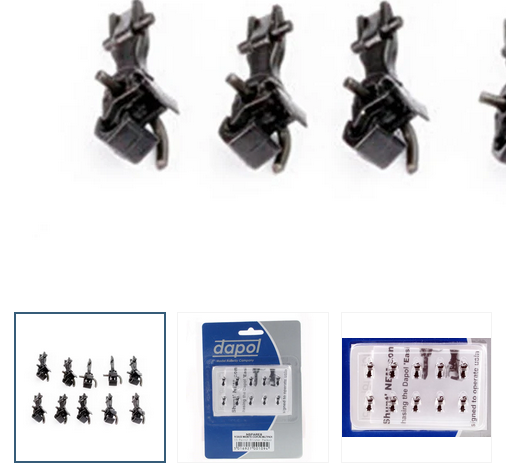

Heeft er iemand ervaring met Dapol koppelingen.
Het gaat mij om het automatisch koppelen en ontkoppelen.
En heb ik dan alleen de koppelingen en magneten nodig of nog meer?

Je hebt alleen de koppelingen nodig en op de plek waar je wilt ontkoppelen plaats je een magneet en verder niets anders Ik gebruik ze al heel lang, alle loc's zijn voorzien van een Dapol koppeling en elke stam rijtuigen aan het begin en eind ook een Dapol koppeling. Werkt bij mij perfect, eigenlijk nooit problemen met ontkoppelen en koppelen.

In het begin heette de koppelingen Dapol Easi-Shunt maar later is dat veranderd in Dapol Easi-Fit.
Mocht je materieel uitgevoerd zijn met Nem 355 koppelingsschachten dan kunnen ze eenvoudig erin worden geklikt.
Anders moet er een en ander worden verbouwd.
