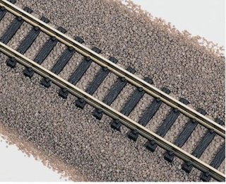

Hoe een mooi resultaat krijgen met het aankleden van de ruimten tussen de rails bij het station?.
Geen idee hoe dit in "real life"eruit ziet, 'k kom daar nooit : :o
Volstorten met alleen Afbeelding lijkt me nogal "basic". Ik hou me aanbevolen voor wat tips &tricks
M.v.g. Bob
Werkt aan Regiobaan Sauerland
Heeft SS Ongeveer,USS Walker, HMS BlueBell en Sail away gebouwd https://modelbrouwers.nl/albums/album/10645/
Bjor
Berichten: 2061
Re: Regio baan Sauerland
Bericht door Bjor »
Tussen de rails vind je:
- kabelkanalen voor trekkabels naar wissels en seinen;
- buiten het stationsgebied, trekkabels over vrijstaande katrollen,
- seinen en borden;
- overgangen voor spoorpersoneel (evt. afsluitbaar)
- soms een hek om te voorkomen dat reizigers de sporen oversteken;
- als er veel ruimte is, soms een keetje voor borden, seinen en vlaggen;
- waterkranen (je hebt stoomloks, die lusten bij een stop vaak wel een slokje);
- bij goederensporen: een rekje met remschoenen;
- soms wat oude dwarsliggers of een vervangen spoorstaaf (niet overdrijven)

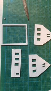

De koe maar eens bij de horens gevat.
Het eerste pandje: Leman Mode,Herren und Damen Mode,een hoekwinkel. 4,5 x5,4 x7.en nog wat cm
De begane grond met winkel en daarboven een woning. E.e.a naar vrije interpretatie van duitse stadspanden.
De etalages zijn daadwerkelijke etalagefoto's, van het net geplukt en verkleind tot ca1,2 x1,6cm
De drie gevels zijn styreen met uitgesneden raamwerk en de vakwerkbalken zijn styreen profielen van 0,25x1mm resp 0,25x1,50mm.
Kozijnen zijn van Auhagen
Er is geen 4e gevel want daar wordt pand nr 2 tegen aangebouwd, soort van blind muurtje.

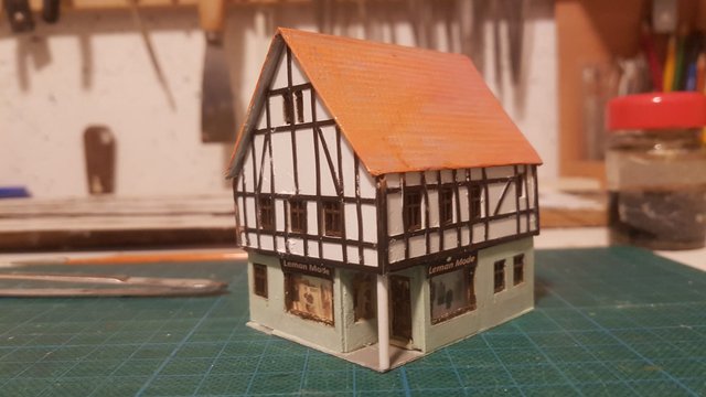

Afbeelding,Afbeelding,Afbeelding
Afbeelding.
Het dak , aluminium folie, op karton, is rood oranje, geweathered met waterverf, maar dat komt op deze foto niet.... uit de verf.
Regengootje+pijpjes ,schoorsteen en een TV antenne moeten het afmaken, en dan nog wat onkruidachtig gedoe bij het fundament.
Nu ontdek ik dus een paar beginnersfoutjes:
1: de horizontale balken van de 1e etage liggen niet op elke gevel gelijk;
2: de ruimte tussen het raamwerk van de 1e etage en de zolderverdieping is een tikkie aan de grote kant.
Maar, elk nadeel heb ze vo.......
De zijkant van het pand komt prominent in beeld voor de toevallig passerende treinbaanbewonderaar dus die fouten zijn niet zo erg aanwezig.
Niettemin puntje voor de volgende vergadering, "lessons learned" zal ik maar zeggen.
Nog zo'n 16 huisnummers te gaan :P

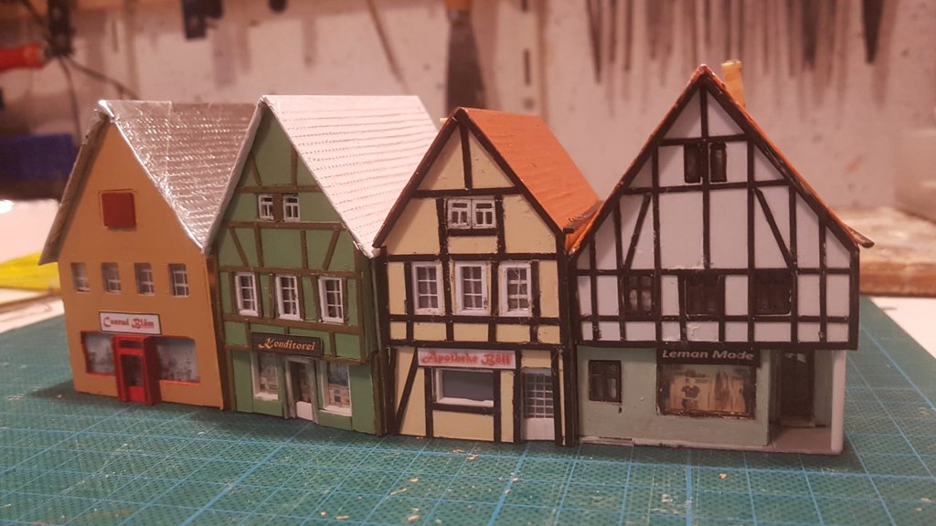

.........na even een stilte weer wat geprutst. De bloembakken in de Marktstrasse.
Basis, plastic ronde staafjes gemaakt van de boompjes van plastic bouwdozen, waren al bruin, dat dus mooi meegenomen.
(waaruit maar weer blijkt, gooi nooit wat weg). Dit op maat geknipt en beplakt met foliage en daarna bewerkt met Vallejo verf)
Afbeelding.
En, in de achtergrond de linkerzijde van de Königstrasse, alwaar het beginnetje van de Spar Lebensmittelen und Nährung, die daar gehuisvest zal worden. Dit wordt een rijtje van 5 half-relïef huisjes.
Rechts komt straks deJoseph Gasse, een steegje 3 to 3,5cm van gevel tot gevel.
Nog14+ huisjes te gaan :mrgreen:
Laatst gewijzigd door Ongeveer op 10 jun 2025 09:41, 1 keer totaal gewijzigd.
