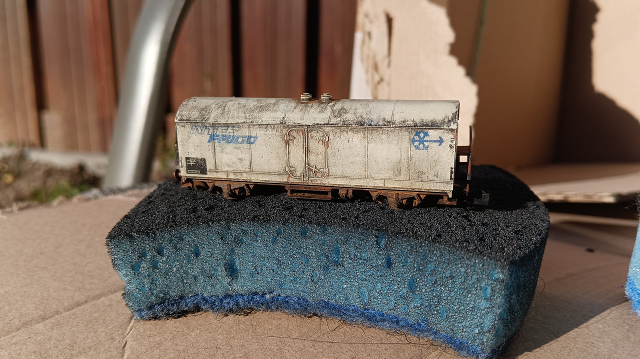

Ik ben gisteren ook eens met Oilbrushers bezig geweest. Effect is verbluffend moet ik zeggen en het is veel makkelijker te verwerken dan gedacht.
Met name corrigeren gaat geweldig. Ik zal binnenkort een foto plaatsen van een Interfrigo koelwagen. Dit soort witte wagons moet je wel weatheren, anders heb je een verblindend witte plastic yoghurtbeker op de baan rondrijden.

Hierbij een plaatje van mijn eerste pogingen met Oilbrusher.
De effecten vallen mij niet tegen, al denk ik dat ik de volgende keer nog meer verdunning op het zwart ga toepassen.
Met dit soort technieken is het belangrijk om niet te overdrijven.

Ik vind hem wel mooi hoor.
Bedoel je het zwart op de deurprofielen?
Dat zou idd iets minder kunnen.

Je moet goed kijken hoor ... het is veel subtieler ... op de overgang van het schuine dak naar de wanden zit ook het e.e.a., aan de zijkanten zitten ook 'regen' strepen en roestige strepen ...
Ik heb vandaag plaatjes van het grote voorbeeld bekeken via een zoekmachine, ik vindt dit uitermate goed gelukt!
zie b.v. http://www.rail-pictures.com/bild/italy ... frigo.html
Guus

Ha Pieter,
Mooi gedaan hoor!
Less is vaak more. In geval van het echte plaatje zie je wel dat deze toch echt nog een flink stuk vuiler is. Vooral op het dak.
Uiteindelijk moet je gaan voor wat je zelf het mooiste vind. Is ook een questie van smaak.
Zie mijn variant ter vergelijking.

Deze zijn inderdaad weer wat schoner. Je kan dus echt alle kanten op. Dat maakt het ook zo leuk.
Welk type/merk wagon is dit in schaal n?

Even een tip, bij wit en andere hele lichte kleuren komt zwart heel hard over. In de meeste gevallen kan je beter bruin en grijs tinten en zwart echt alleen bewaren voor dingen die echt zwart zijn.
Groetjes Michiel

Goede tip, bedankt Michiel.
Het plaatje van de Vistrein op station Santpoord-Noord is een mooi voorbeeld. Binnenkort maar eens kijk of ik dit met poeders e.d kan nabootsen.
Onlangs heb ik ook een flesje MIG Shader aangeschaft om een stoffige waas te creëren met de airbrush. Leek mij ook wel een experiment waard.
De vistrein uit IJmuiden met een NS1100 ervoor wordt een projectje tussendoor. Destijds vaak gespot als we op de fiets naar IJmuiden gingen om op de Zuidpier te gaan vissen. Jeugdsentiment op de baan straks.
Mijn model is overigens een eigen 3D creatie met eigen decals. Het is geen bestaand N-spoor model van één van de bekende fabrikanten.
In H0 zijn ze er wel, maar in N dus blijkbaar niet.
