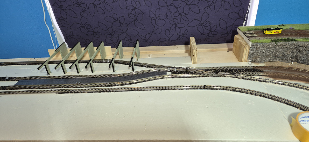

Vanmiddag de rails van het emplacement op maat gemaakt en tot de wisselstraat vastgesoldeerd.
Ik denk dat ik de wisselstraat (voorlopig) niet vastsoldeer.
Morgen eerst maar een testrit maken.

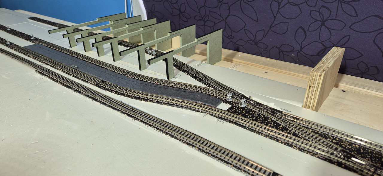

De rails richting het station worden op dit moment gepuzzeld en gelegd.

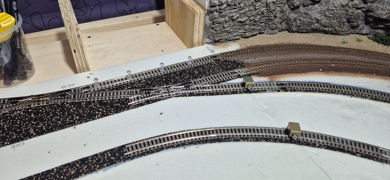

Bezig geweest met de rails bij de deelnaad van de modules.
De bovenste twee rails gebruik ik de raillassen om ze op hun plek te houden, die staan haaks op de module.

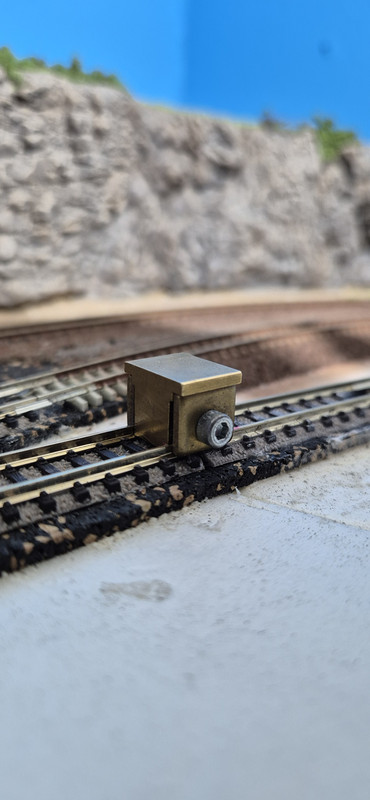

Bij de onderste twee rails, staan onder een hoek en een radius.
Daar heb ik klemmen gebruikt (hulpmiddel flexrail) om ze op hun plek te houden met het vast lijmen.

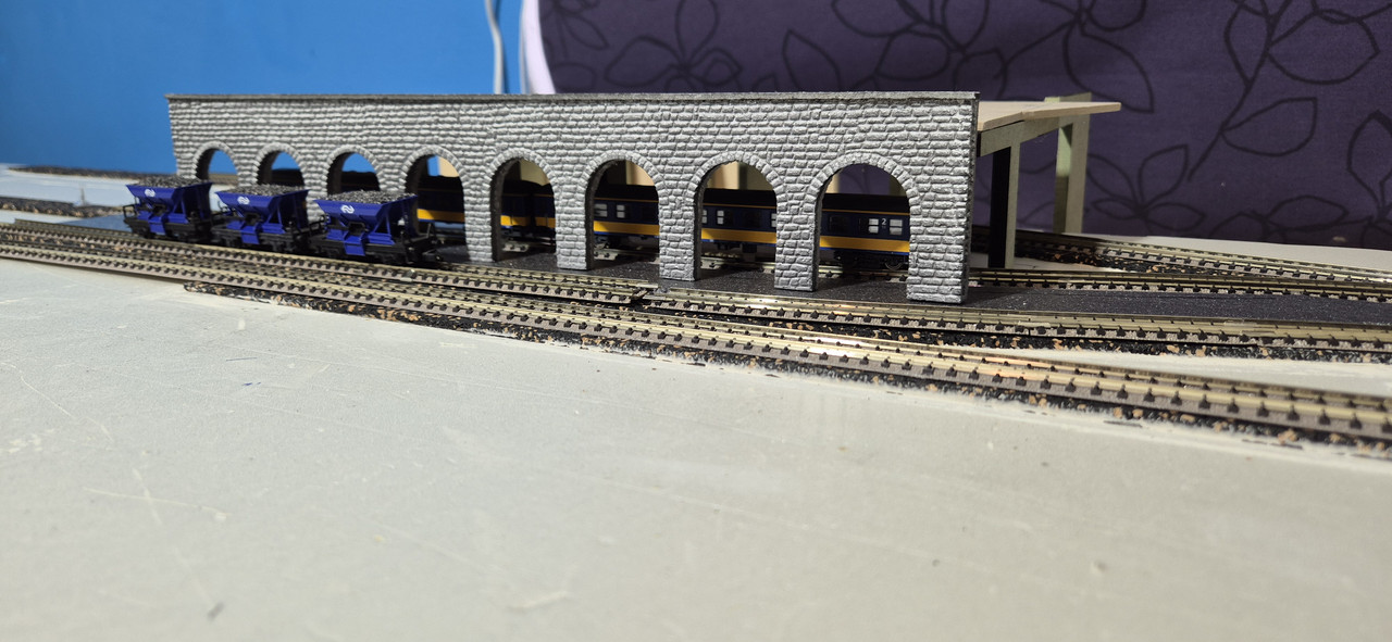

Vanuit daar de rails weer een stukje verder getrokken, en een begin gemaakt met klein stationnetje en tunnels.

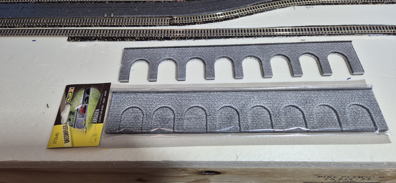

Krab schreef: 25 jun 2025 08:48 Mooi gedaan die galerij bogen Walter
Dat is een muurplaat van Faller.
Daar heb ik de bogen uitgesneden.
