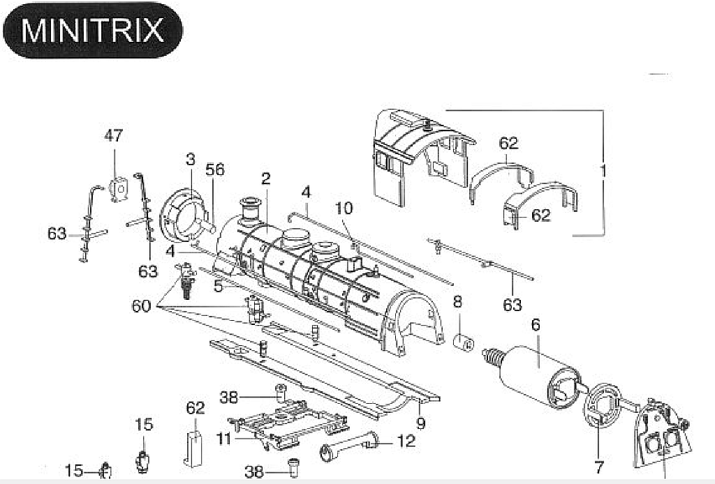

Nou, ik ben eruit!
De uitbouw komt het meest overeen met een BR44, waarvan de exploded view hieronder staat. Er zijn wel wat verschillen, maar de motor en het vliegwiel zitten op dezelfde manier in de ketel verwerkt.
Foto's van de inhoud na het uitbouwen van de motor, hoe e.e.a. te (de-) monteren zal ik binnenkort plaatsen, uiteraard met wat foto's.
Het is geen klusje voor mensen met een zwak gestel in elk geval.

Hieronder een deel van de exploded view van de minitrix 12409 (BR52)
In vergelijk met de tekening van de 44-er eerder in dit draadje (en ook de opbouw van de ketel met motor en vliegwiel van de 50-er), heeft deze uitvoering de motor dus niet in de ketel verwerkt.
Voor zover ik kan nagaan, delen al deze varianten wél hetzelfde onderstel.

Ik ben bang dat je gelijk hebt, ik ben denk ik in de war geweest. het zou dan de BR18 kunnen zijn van minitrix die een gelijke contructie had.
Re: Minitrix BR50 (12369) motor uitbouwen
De BR 18 heeft inderdaad een soortgelijke opbouw als de BR 50 en de BR 44. Hieronder het relevante deel van de exploded view van de MINITRIX 12237 (br 18.4)
