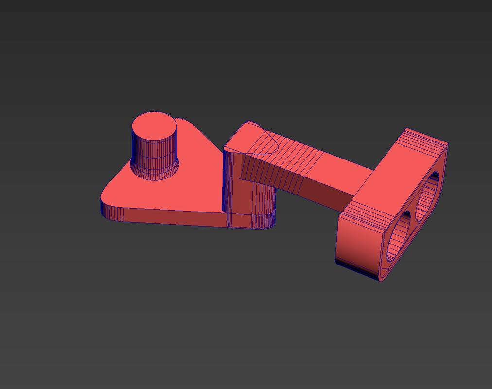

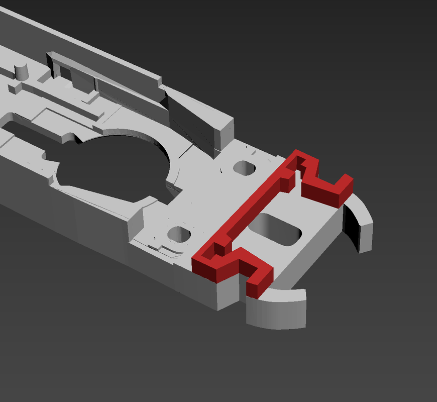

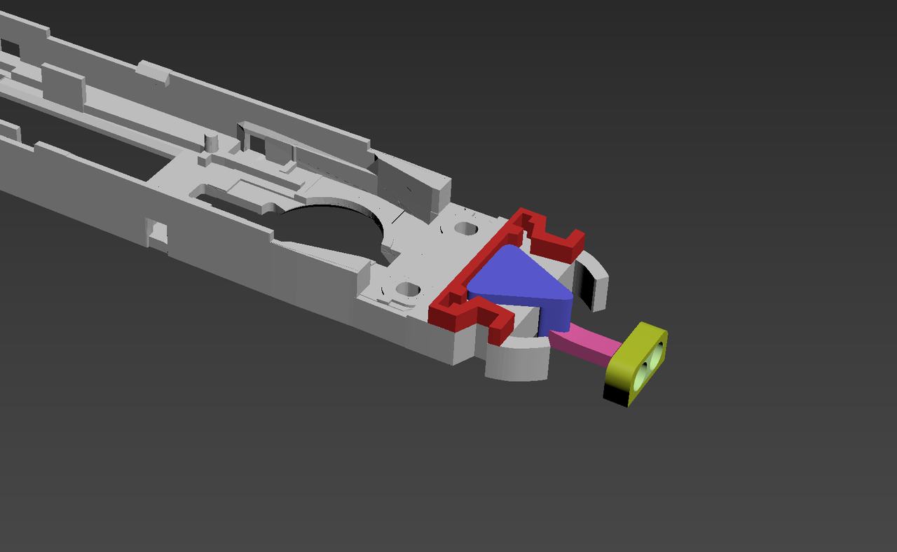

Getriggerd door deze opmerking(en) van Paul ben ik eens naar mijn diverse "gewone" goederenwagons gaan kijken op zoek naar een reproduceerbare (denk aan 3D print) niet-KK koppeling voor mijn DG en bollenwagen. De eerste proeven zijn wat mij betreft veelbelovend! :Thumb
Alles komt goed!
3dbuildr
Berichten: 929
Re: Welke koppelingshouders en koppelingen voor zelfbouw onderstellen?
Bericht door 3dbuildr »
Hier een plaatje van de 3D print van de koppelinghouder en een zelfgeslepen messing dekseltje. Past prima in mijn geëtste onderstellen en werkt goed!
IMG_2925_640x480 by , on Flickr
Alles komt goed!
