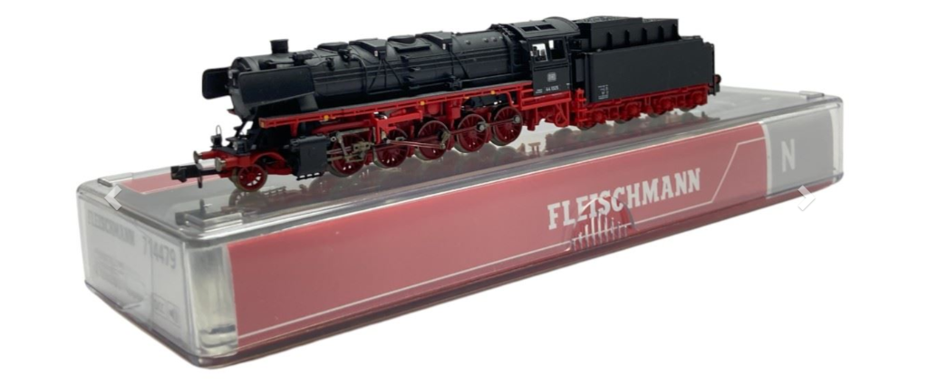

Hallo allemaal,
Na een sluiting in de bedrading van mijn baan heeft mijn Fleischmann BR 44 besloten het wat rustiger aan te gaan doen.
Het is een dgitale lok met een fantastische sound..!
Wat er nu overgebleven is:
F0: verlichting
F1: machinistenruimte-verlichting (moet sound aan zijn)
F2: drijfwerkverlichting (moet stoomfluit kort zijn)
Nou, dat was het dan :?
Voor de digitalo's onder ons, wat is verstandig?
* naar de fabriek opsturen via mijn leverancier
* kan ik nog iets met mijn ESU-Lokprogrammer (CV8-8 brengt helaas niets)
* bestaat er een mogelijkheid om het gehele soundprogramma opnieuw in te spelen op de decoder met een Zimo-programmer?
Bedankt alvast voor jullie aandacht,
Groet, Hans.

Hans,
Indien je nog garantie hebt, opsturen naar je leverancier.
En dan oplaten sturen naar Fleischmann.
Ben je de loc wel even kwijt, maar wordt dan wel voor je gerepareerd.
Groet, Hans

decoder eens resetten?
cv8 op 8 of cv8 op 0

je sound project verlies je niet zomaar hoor ...
Weet je welke decoder in je lok zit?
zimo mx of een zimo ms ??
The decoder type can be read out in CV #250
130=MX630 (2020) (*) 132=MX623 (2022) 133=MX633 (2020) (*) 134=MX634 (2020) (*) 135=MX635 (*)
136=MX636 (*) 137=MX637 (*) 142=MDS442 (*) 160=MX660 165=REE_DU65
166=MX600 (2021) (*) 171=MX671 175=MX675 (*) 176=R72016 177=MX617 (*)
180=MX688 (2022) (*) 181=MX618 (*) 182=MX682 183=MX689 185=MX685 (2020) (*)
186=MX605N (*) 187=MX605FL 188=MX605SL 189=MX605 190=MX659
192=MX622 (2020) (*) 193=MX638 (*) 194=MX615 195=MX616 196= MXKISS
197=MX617 (*) 198=FLM_E69 199=MX600 200=MX82 201=MX620
202=MX62 203=MX63 204=MX64 205=MX64H 206=MX64D
207=MX680 208=MX690 209=MX69 210=MX640 211=MX630-P2520
212=MX632 213=MX631 214=MX642 215=MX643 216=MX647
217=MX646 218=MX630 (2011) 219=MX631 (2011) 220=MX632 (2011) 221=MX645
222=MX644 223=MX621 224=MX695-RevB 225=MX648 226=MX685
227=MX695-RevC 228=MX681 229=MX695N 230=MX696 231=MX696N
232=MX686 233=MX622 234=MX623 235=MX687 236=MX621-FLM
237=MX633 238=MX820 RevA 240=MX634 241=MX686B 242=MX820RevB
243=MX618 (*) 244=Roco NextG (*) 245=MX697-RevA 246=MX658 247=MX688
248=MX821 249=MX648-RevC,D 250=MX699 251=Roco 2067 252=Roco ICE
253=MX649 254=MX697-RevB (*) These non-sound or function decoders have a larger EPROM,
therefore also support the higher CVs from CV#255 on, as long as they have nothing to do with sound (direct/indirect).
Guus

In mijn FLM BR44 zit trouwens een mx658n18
