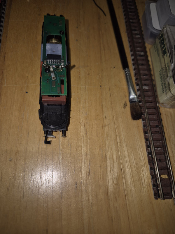

Goedenavond allemaal,
Ik heb een vraag m.b.t. bovenstaande decoder. Ik heb een motorombouw van 3-poler naar Micromotor gemaakt voor de FLM E19 Deutsche Bundesbahn.
Deze is goed gelukt, alleen ik heb de motoraansluitdraden verkeerd om gesoldeerd. :o Dom, dom, dom. Maar nu dacht ik mij te herinneren dat je dat ook softwarematig in de decoder goed kan zetten. Nu gaat de loc naar voren en de achterste LED's branden. Helaas zijn de draadjes te kort om ze om te solderen, dat was de meest voor de hand liggende keuze geweest.
Heeft een van jullie hier ervaring mee?
Alvast hartelijk dank voor het meedenken!
Groetjes, Hans.

Cv29 kun je dit mee instellen meen ik

Hans,
Normaal zou ik nu zeggen je moet CV33 en 34 aanpassen, maar ESU heeft zo'n (gestoord) grote functiemapping dat ik niet zeker weet. Ik heb het net voor je opgezocht in de handleiding en volgens mij moet je CV 32 eerst op waarde 8 zetten. Daarna CV312 van 1 naar 2 veranderen, en CV337 van 2 naar 1.
Daarmee verwissel je als het goed is de verlichtingsuitgangen zodat deze weer kloppen met je rijrichting.
*God wat ben ik blij met de D&H decoders en hun CV51 waarbij je gewoon met 1 waarde motoruitgang of verlichting kan omwisselen....
Mocht je vooruit en achteruit nu niet kloppen dan moet je via CV29 de waarde uitlezen en dan +1 doen en weer terug programmeren. (waarschijnlijk is het nu waarde 14 en moet je dus 15 programmeren).
Hiermee heb je de rijrichting en de verlichting omgedraaid.

Klopt. Door bit 0 van CV29 te activeren. Oftewel bij een even getal in CV29 er één bij op tellen. (of eraf te trekken als het getal al oneven is)

BartenThomas schreef: 04 jul 2025 08:28 Klopt. Door bit 0 van CV29 te activeren. Oftewel bij een even getal in CV29 er één bij op tellen. (of eraf te trekken als het getal al oneven is)
kootje007 schreef: 03 jul 2025 22:04 Cv29 kun je dit mee instellen meen ik
Nee heren, hiermee keer je vooruit en achteruit om (*en dus ook de verllichting mee). Als motor en verlichting niet overeenkomen zul je dit via de functionmapping van je decoder moeten doen, zie mijn vorige berichtje hierboven.

Als je het motortje weer demonteert en dan een 1/2 slag draait. Kun je dan de aansluitingen naar de motor op de pcb verwisselen?

Goedemorgen mannen, bedankt voor de fijne tips :Thumb Joost: goeie tips, maar ja heb nu eenmaal de ESU Programmer die erg goed bevalt.
Zo gauw mijn "Mancave" wat afgekoeld is, ga ik hiermee aan de slag.
Tot later.
Groetjes, Hans
Berichten: 6117
Re: vraag over ESU Lokpilot 5 Micro NEM 651 direct
In dat geval. Lekker je lok via die esu programmmer inlezen en programmeren. daar kun je toch supermakkelijk je functiemapping doen. Hoef je helemaal niet na te denken over je CV's
