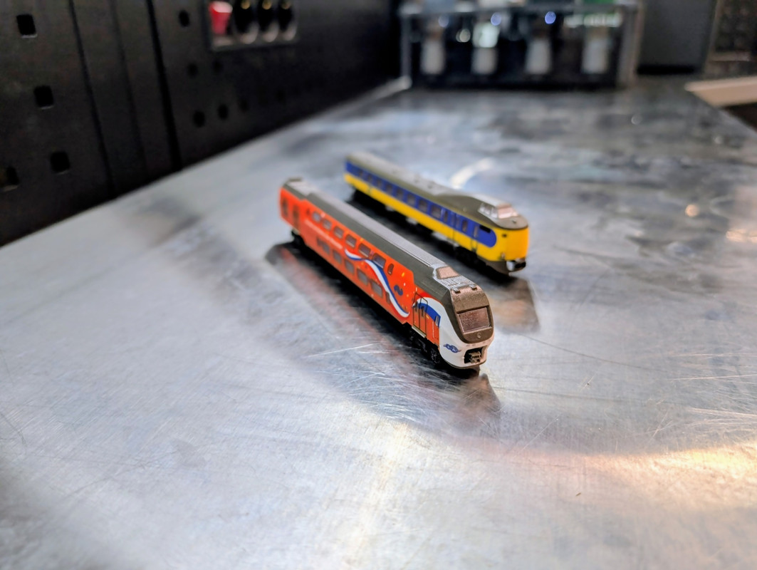

De VIRM, het volgende product van SpoorObjecten is bijna klaar!
Veel geleerd van de afgelopen treinen, vooral met de diktes spelen was erg belangrijk, waar de DE-1 erg dun was en daardoor krom kan trekken, heeft de VIRM dikkere wanden en extra constructie aan de binnenkant om hem model recht te houden. Daarnaast ook het post-productie process aangepakt, waar eerder nog alcohol in het spel was voor het schoonmaken gebruiken we nu alleen nog water. Deze combinatie zorgt er voor dat het model strak blijft!
Als eerst zal er een VIRMm1 9400 en een VIRM 9500 uitkomen.
Beide dus een 4 delige versie die is voorzien van een Tomytec TM16 motortje en gebruik maakt van zelfgemaakte magneetkoppelingen.
Model is analoog, maar net als met de andere treinen kan je dit redelijk eenvoudig ombouwen door de metaalstripjes naar het motortje om te buigen en draadje van en naar de decoder er tussen te solderen.
(DE-1 ook aan het testen, iets dikker, extra constructie voor stevigheid en donkerdere kleur rood)

Zier er mooi uit. Ben benieuwd hoe laag op de wielen je hem gaat krijgen. Vind dit bij de Brawa Twindexx erg geslaagd. Dat is voor mij altijd een dealbreker geweest tot nu toe voor VIRM-modellen. Klopt het ook dat door het water afspoelen de witte waas welke op uw vorige modellen zat ook verdwenen is? Zo lijkt het in ieder geval wel als ik naar de foto's kijk.

Helaas zal het dan wel een teleurstelling worden Rien, de draaistellen zullen niet zo mooi/accuraat zijn als die van Brawa Twindexx, er zal hier gebruik worden gemaakt van Kato draaistellen en Tomytec voor het motortje. (sorry :oops: )
De witte waas is nog wax wat er op de laatste foto zit, dit zal er van af gaan.
Op de foto hieronder zie je hem zonder de waas.
LET OP: dit was een prototype en heeft print fout met kleuren (donkere lijnen om de kleuren heen

Bericht door Jettuh »
De verzameling is groter aan het worden, de eerste test van de VIRM als Koningstrein.
Zitten nog wat foutjes op het model en hij was niet helemaal 100% strak geprint (hij is niet lelijk overigens, misschien voor leuke korting op beurs verkopen).
Binnenkort Foto van het gehele stel
