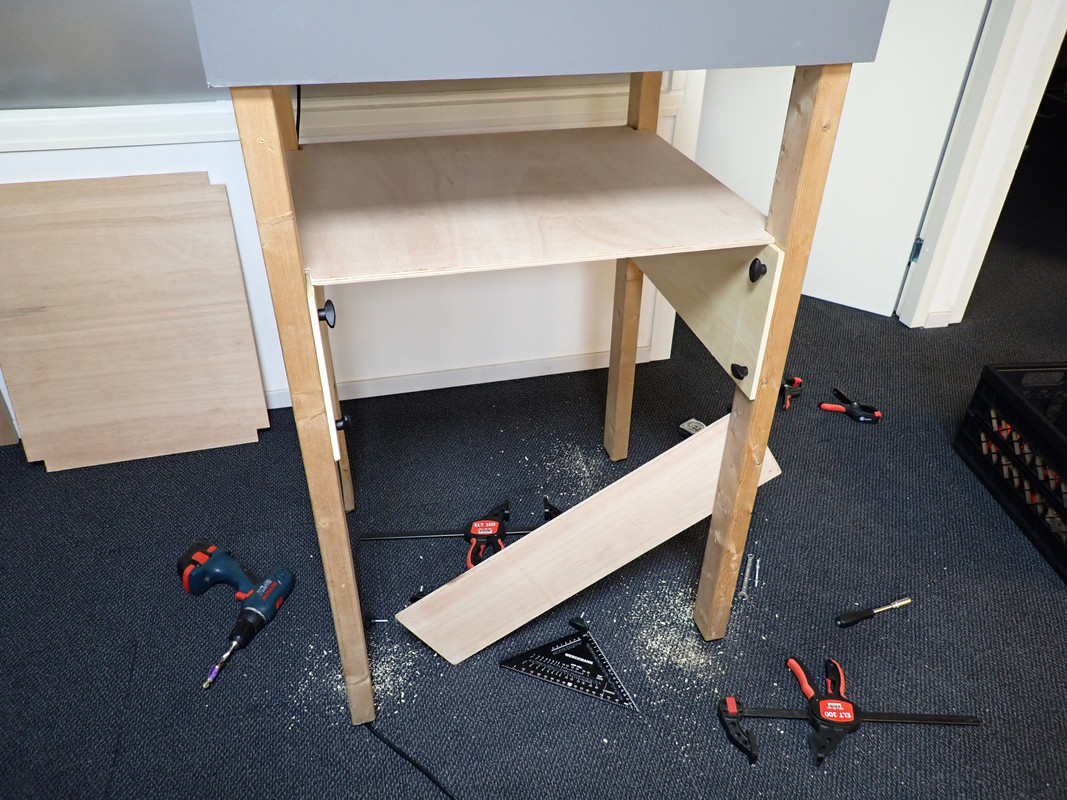

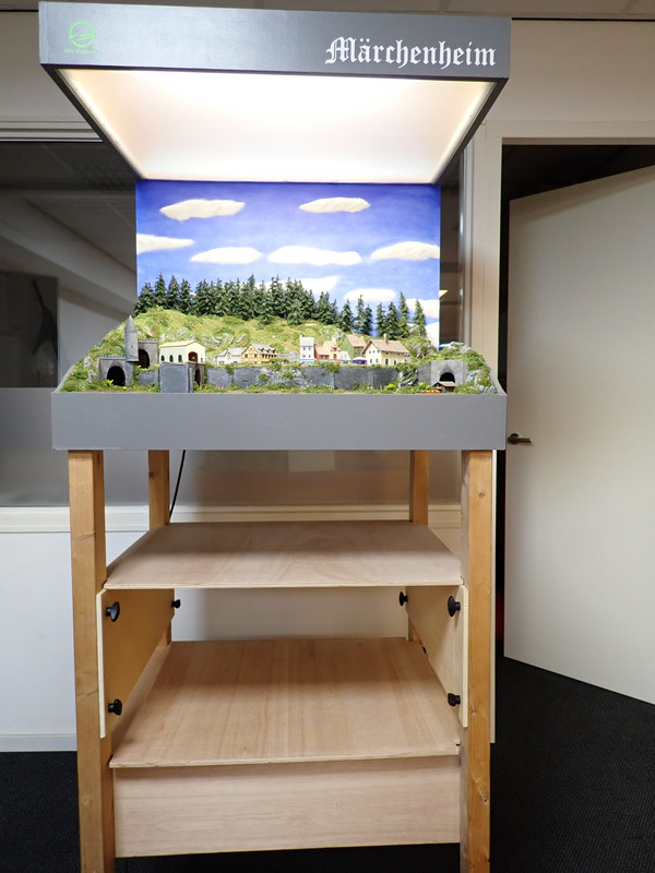

vorige week hebben we de poten (eindelijk) verstevigd. De vier poten zijn verbonden met vier planken, twee aan de zijkanten en vóór en achter een. Deze dienen tevens om twee legplanken op te leggen. De planken zitten ieder vast met vier vleugelbouten die in rampamoeren grijpen die in de poten geschroefd zitten. Zonder dit zwabberen de poten alle kanten op. Mét is het echt superstabiel, dit hadden we eerder moeten doen. ;-)
Super handig, twee legplanken om je treintjes en doosjes op te leggen bij het opzetten. En natuurlijk allerlei andere meuk. :mrgreen:
Om het geheel komt nog een rok en dan ziet het er weer helemaal netjes uit.

Mooi én handig zo met die planken, Daarnaast blijft de baan natuurlijk een plaatje om naar te blijven kijken
