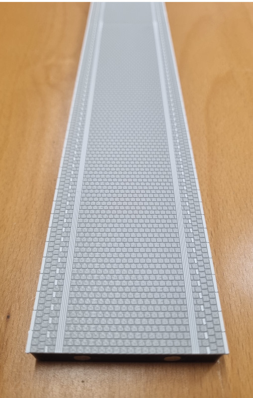

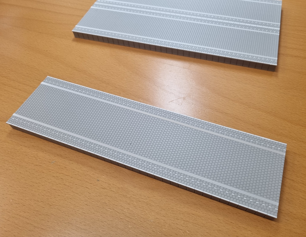

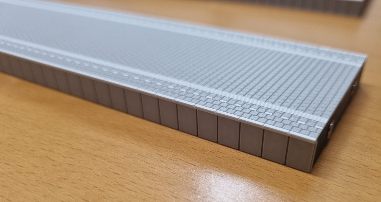

Is hier wellicht interesse in 3D geprinte perrondelen?
Onderstaand enkele eerste foto's:
Perrons klikken tegen elkaar aan d.m.v. magneetjes. Ook het plaatsen op de baan (kan) d.m.v. magneetjes plaatsvinden.
Als er interesse is dan zal ik meer uitleg plaatsen.

Hey Peter,
Ziet er al goed uit, maar je kan de tegels nog iets mooier krijgen.
Probeer eens met je ironing instelling te spelen!
Bijvoorbeeld Ironing Speed op 150ms/s en Ironing flow op 25% ;) Dan zullen je tegels een stuk gladder worden :D

Hoi Jettuh, dat ga ik uiteraard meteen testen!
Vind het er nu al mooi uitzien, maar als het nog beter kan...
Bedankt voor de tip :D

Ik heb toevallig Maandag zelf perrons geprint, of eigenlijk een test stukje om te kijken hoe goed je met de AMS witte en grijze stenen kon maken.
Resultaat was erg interesant, ironing zorgde voor gladde bovenkant van de tegels!
Daarbij meteen een 2 tal testjes meegeprint met ironing settings aan. Is wel heel gevoelig voor materiaal, mijn settings kunnen dus anders uitpakken voor je.
https://www.reddit.com/r/3Dprinting/s/YurDT3QHNe
Overigens kan je ook op Makerworld zoeken naar een Ironing calibration.. krijg je modelletje waar ie meerdere plaatjes op verschillende settings voor je print, kan je zelf kijken welke settings beste voor jou werken
