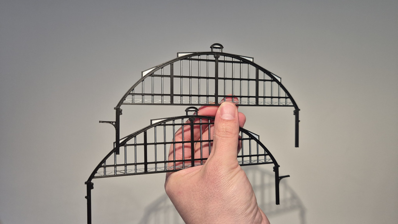

Het was al weer 2019 dat ik voor het laatst een bericht plaatste over het opknappen van mijn stationsmodules, oa met het aanbrengen van nieuwe perronoverkapping.
Ineerste instantie wilde ik dit met de snijplotter maken, door in laagjes op te bouwen, dit bleek toch wel lastig om het ook sterkt te maken. Nu Petr ook lid is van onze club en mij wilde helpen met zijn Prusa 4, zijn we een stuk verder gekomen.
De kap is nog in aanbouw, maar er is al enig vorm en resultaat te zien op komende opendag. De bogen zijn geïnspireerd op de kap van station Zwolle, echter met een eigen draai en invloeden van andere stations.
De bogen worden bijelkaar gehouden door 8 vormig messing profiel waar de dakpanelen op kunnen klikken. Om de fantastisch mooie dubbele kruiswissel met drieweg wissels nog te kunnen zien zal niet elk deel worden afgedekt. Aan de uiteinden worden de perrons nog verder overkapt door een klassieke overkapping van enkel het perron oppervlak. Er zijn ook plannen om het stationsgebouw op een aparte module te plaatsen tegen de module aan, waardoor ruimte ontstaat voor nog twee doorlopende sporen met perron, om nog een tweede boog bij te plaatsen voor een indrukwekkend station, waar nog wat meer personen treinen kunnen blijven staan. De kopsporen bij de nog oude overkapping zullen dan iets worden opgeschoven en worden doorgetrokken. Dat plan moet ik nog even een nachtje over slapen.

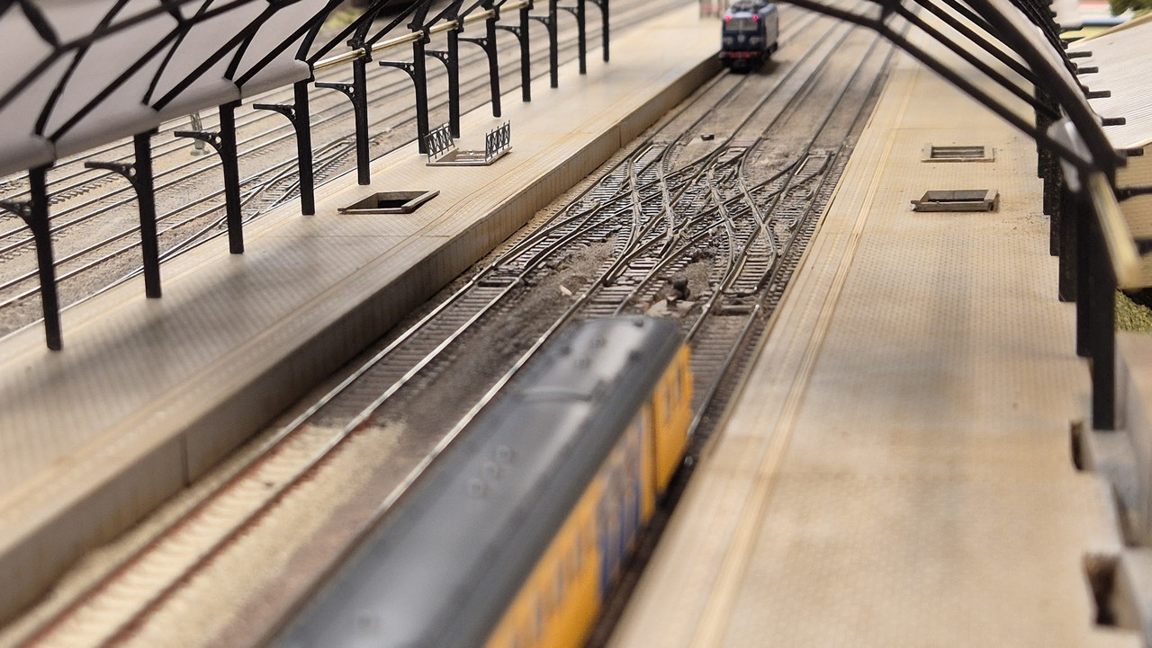

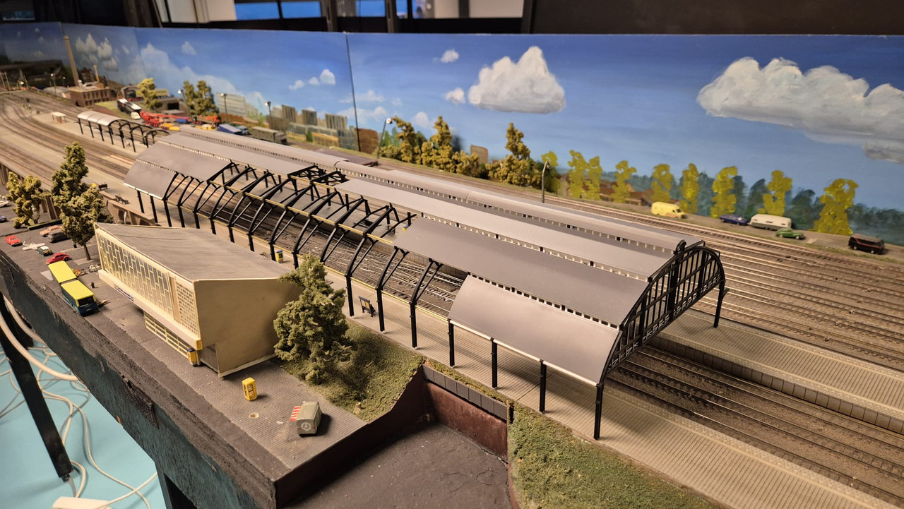

Inmiddels ook weer een stapje verder met het opknappen van mijn stations modules. Veel tijd is gaan zitten in het vervangen van alle conrad wisselmotoren naar servo aansturing. Dit is allemaal onder de baan en zie je niet zo veel van, maar het rijdt een stuk beter. Wissel liggen beter aan door onze eigen aanpassing aan mardec software waardoor de servo 10% overshoot geeft, daardoor ligt de wissel beter aangedrukt en valt daarna weer terug in de stand waarbij deze niet meer blijft duwen.
Ook de perron bekleding heb ik helemaal opnieuw gedaan, alles nu niet meer van de snijplotter maar met de 3d printer in twee kleuren geprint, daarna geweathered met city dark dust poeder en interior wash. Daarna meteen wat figuurtjes geplaatst van Spoorobjecten.
Ook de kap heb ik opnieuw geprint, de kap bleek toch iets te breed, en ik wou nog wat meer details aanbrengen. Nu langzaam alle onderdelen aan het monteren.
Verder nog wat scenery aankleding van spoorobjecten, zoals de NL brandweermannen, ambulance, politie etc
