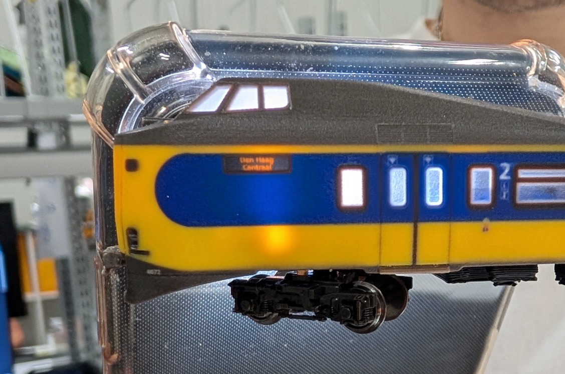

Bericht door henkoia »
Erg mooi weer, Mitchell _o_
Nog mooier zou het zijn als jouw ICM compatible zou zijn met bijvoorbeeld de printplaten van Spoorlaar.
Of dat het plaatsen van de front -en sluitverlichting wat meer gemakkelijk(er) wordt.
Of heb je er hier al rekening mee gehouden?
Nogmaals, werkelijk wéér een schitterend model! :Thumb :Thumb

Hey Henk,
Dankjewel voor het compliment :mrgreen:
De treinen, zowel de ICM als de andere modellen, hebben doorzichtige front- en sluitseinen. Dat betekent dat als je een lampje in de kap plaatst, je de front- en sluitseinen kunt laten oplichten.
Een nadeel is dat het gebruikte materiaal niet volledig lichtdicht is. Hierdoor kan er ook wat licht doorschijnen op andere plekken van de kap.
Om dat te voorkomen, zou je de binnenkant van de kap moeten behandelen (bijvoorbeeld spuiten of afplakken). Omdat dat niet voor iedereen eenvoudig is, heb ik bij het ontwerp geen extra rekening gehouden dat je makkelijk ledjes erin kan doen, sorry!
Zie hier als voorbeeld een telefoon zaklamp
