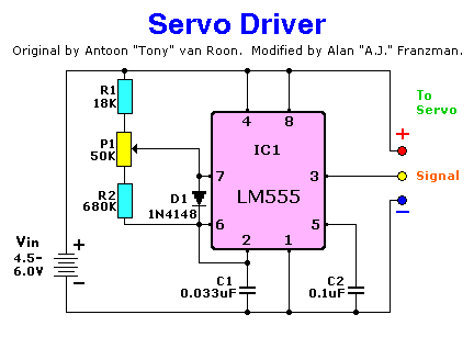

Die dingen worden volgens mij pulsbreedte gestuurd (PWM). Misschien dat er een simpele oplossing is met een NE555 ofzo. Als je wat vestand van C-code hebt kun je ook een 12F675 of een 16F690 gebruiken.
Misschien kun je dit schema ergens achterhalen: http://www.elektor.nl/artikelen-als-pdf ... ynkx?tab=2

Kwam wat tegen op internet, http://i97.photobucket.com/albums/l216/ ... tester.gif. Werkt met een LM555 timer.
