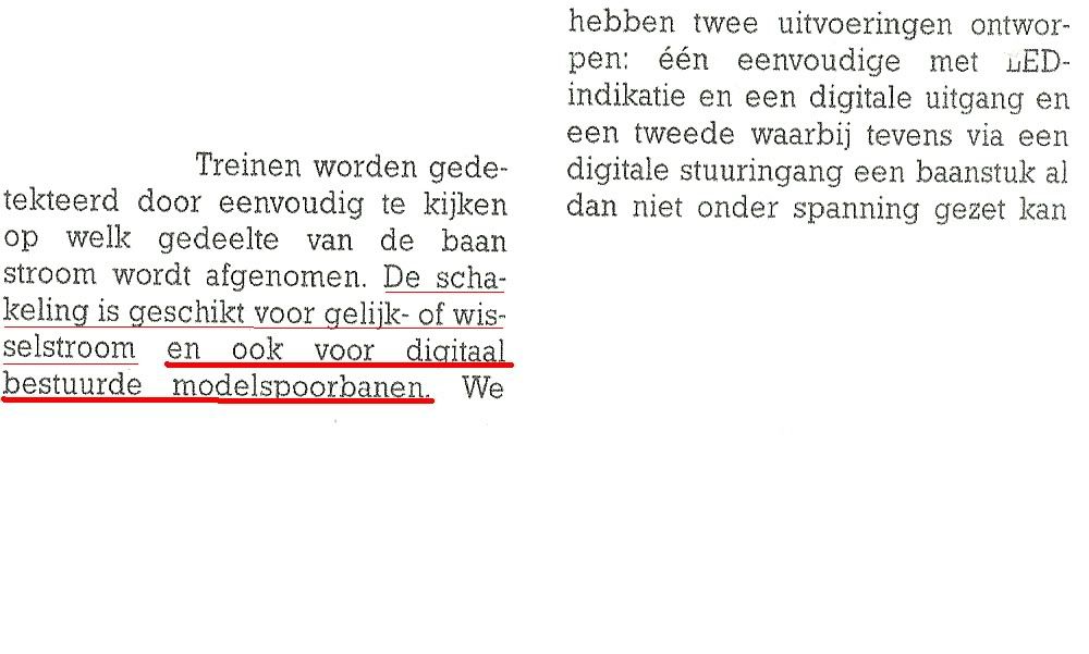

Goed zal ik wel op een andere planeet wonen, maar het staat er gewoon duidelijk.
http://i5.photobucket.com/albums/y200/x ... Melder.jpg
Eén eenvoudige, en eentje met een stop mogelijkheid. en die stop heb je dus niet meer nodig.
